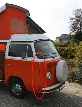

ich habe folgendes Problem. Mein Bulli hat vermutlich irgendwann mal eine neue Beifahrertür bekommen.
Die war noch nie so richtig eingestellt. Da wollte ich jetzt bei gehen. Aber ich finde keine Möglichkeit den vorderen senkrechten Spalt kleiner und vor allem gerade zu bekommen. (rot eingekreist)
Geht das nur mit einem Großen Hammer indem ich die Aufnahmepunkte an der Karosse anpasse?

Bei meinen habe ich das gleiche Problem , Scharniere habe ich neu Gebuchst obwohl die richtig ausgeschlagen waren , es hat sich nichts geändert.Wenn ich die Tür zumache habe grade mal 1-2 mm Luft zwischen Tür und B Säule , an der A Säule ist viel zu viel luft wie bekomme ich es gerichtet habt ihr Ideen?

den großen Spalt zwischen A-Säule und Tür bekommst du nur mit Gewalt eingestellt.
Siehe verlinkten Thread in meinem vorigen Beitrag.

Habe das schon mit dicken Hammer und Holzstück probiert leider bin ich nicht weiter gekommen , bin schon am überlegen ob ich die obere Scharniere raus trenne und neu einschweiße.

Hallo Cemil,
ich hab' früher im Werk Hannover gearbeitet. Wenn Du da zugesehen hast, wie die Türen bei Bedarf in der fertig lackierten Karosserie gerichtet wurden, dann hast Du keine Hemmungen mehr, den Hammer einzusetzen. Schlag' nicht direkt auf das Scharnierblech, sondern nimm einen dicken Dorn, dann triffst Du besser und kräftiger. Es geht ja hoffentlich nur um ganz wenige Millimeter.
Viel Erfolg
