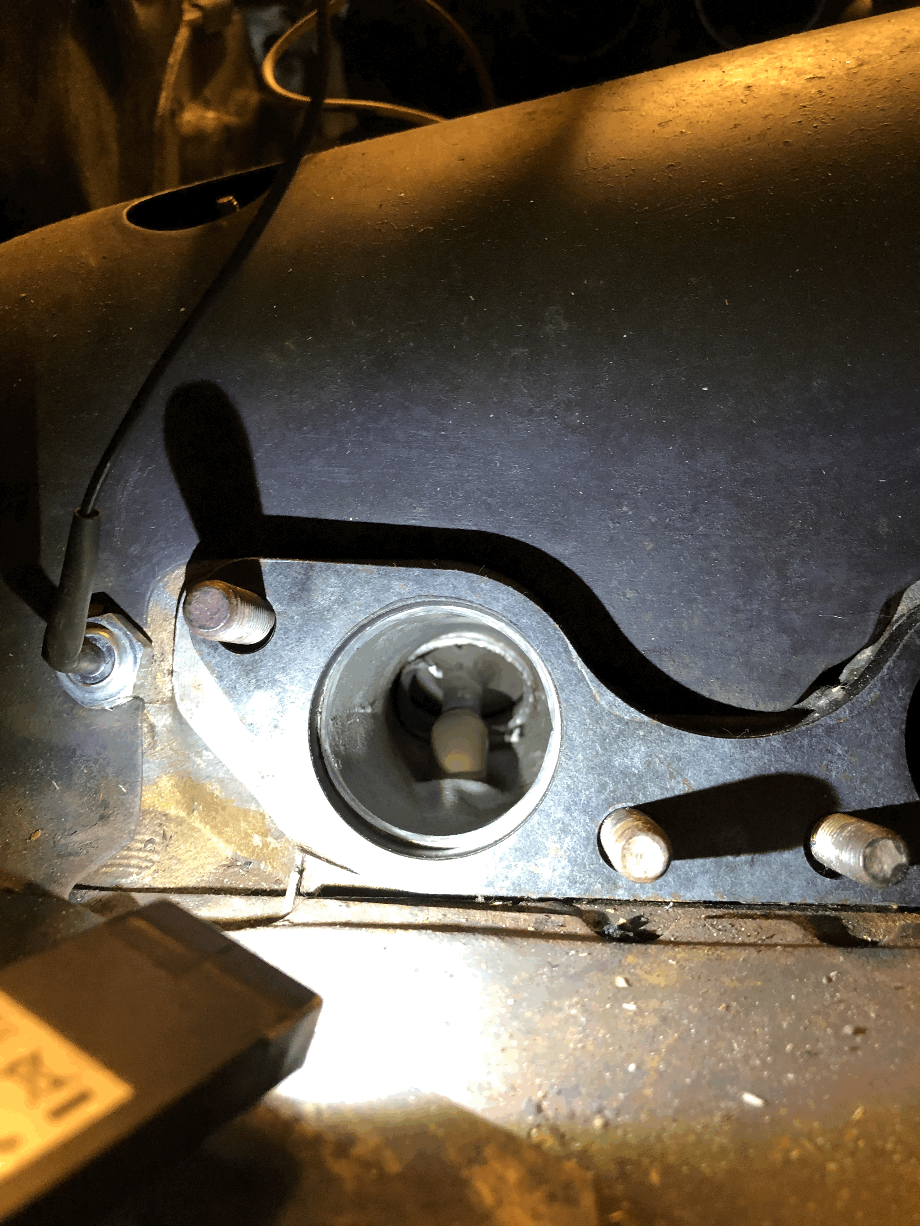

so, hat etwas gedauert, aber ich hab angefangen den Motor auszubauen und zuzulegen.
Als ich die Köpfe runter hatte, kam die böse Überraschung. Am 3. Zylinder ist das Ventil in den Kopf hochgewandert. :shock: Ich denke auf dem Bild kann man das gut sehen.
Beim Ausbau des Ventils, kam mir schon der Ventilsitz entgegen. :shock:
Zerlege das Teil weiter und berichte dann wieder. Mal sehen wie Kolben und Zylinder aussehen. Der Bus hat ja schon fast 150TKM runter.

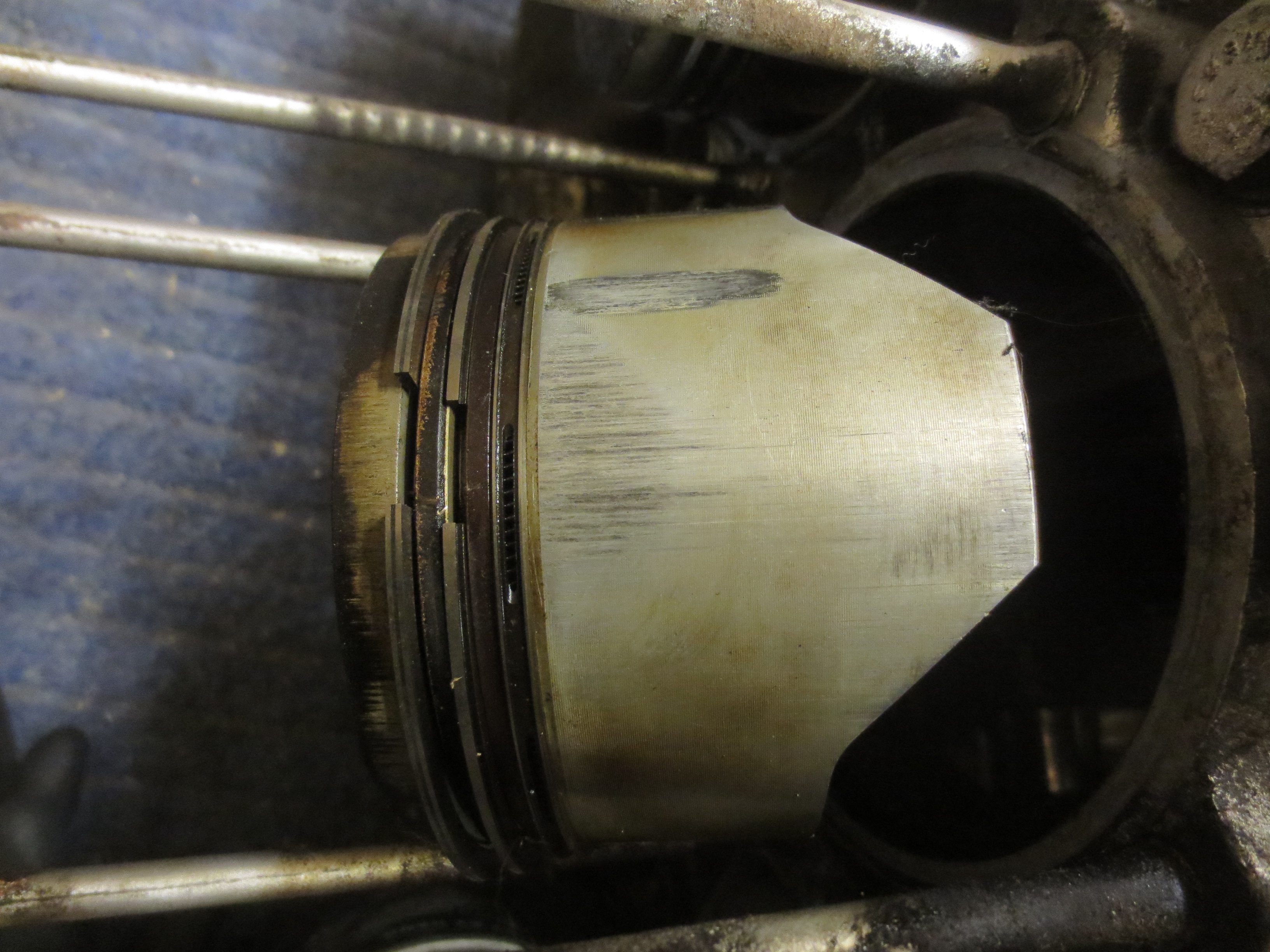

so, hab nochmal ein, zwei Fotos...Da finde ich, kann man es noch besser sehen, dass das Ventil hochgewandert ist.
Ich werde wohl die Kolben und Zylinder erneuern. :shock:
Die Riffen die ich da sehe, gefallen mir nicht. Nicht das ich in ein Paar Wochen später den Motor wieder ziehen muss um dann die Kolben und Zylinder zu erneuern. :(
