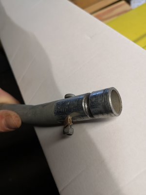

Edelstahl, also Chrom-Nickel Stahl, würde ich prinzipiell nicht nehmen, das neigt eher zum Fressen an den Lagerstellen und wo es aneinander reibt. Edelstahl ist gut in der Küche, im OP und im Schwimmbad und von mir aus auch noch bei Geländern.
So ein Dachgestänge und Scheren lässt sich eigentlich gut richten.
Grüße, Matthias

Wenn das Dach runter ist werde ich mal schauen ob da noch was zu retten ist.
Generell glaube ich auch das es nicht unbedingt Edelstahl sein muss.
Gibt es wichtige Punkte die ich beachten muss wenn ich das Dach demontiere? Ist das sehr schwer?
Gruß Michael
Gruß Michael

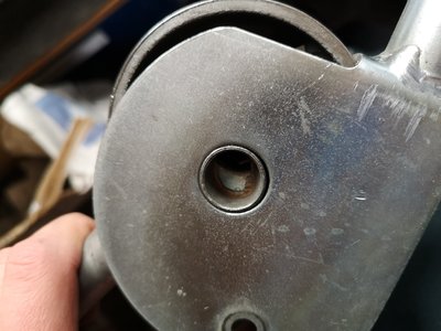

Hallo Michael,
schau dir mal die Querstange der Aufstellmechanik an, wenn diese stark verschlissen ist, dann lässt sich das Dach auch schwer Aufstellen.
Leider sind diese Mechaniken nicht für über 40 Jahre gebrauch konstruiert.
Selbst bei T3 sind diese Schadensbilder noch zu finden.
Irgendwann erwischt es jede Mechanik.
