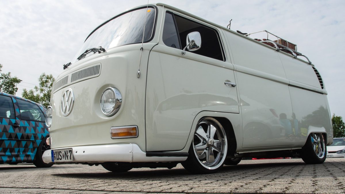

Also so tief darf es gerne sein!
Hoffe es klappt mit dem Bild
Gruß Kristof
Steve
Beiträge: 1294
Registriert: 19.11.2011 19:20
Re: [Zusammenfassung/Workshop] Tieferlegung am T2 vorn
Beitrag von Steve »
der hat vorne entweder Airride und ist höher beim Fahren oder die Karosserie ist modifiziert im Bereich der Radläufe vorne. Sonst fährt der keinen Meter :thumb:
Außerdem sind 17 Zoll Felgen drauf
Wenn du recht tief willst sind die TAS in Verbindung mit der VVA schonmal der richtige Ansatz. Serienfelgen sind auch gut wegen der relativ großen ET.
175/65 R14 für vorne wäre zum Beispiel eine Überlegung wert. Damit kannst du so tief wie mein Bus fahren (siehe Avatar) ohne schleifen und die gibt's mit XL Karkasse und Lastindex 86. Da muss kaum abgelastet werden.
