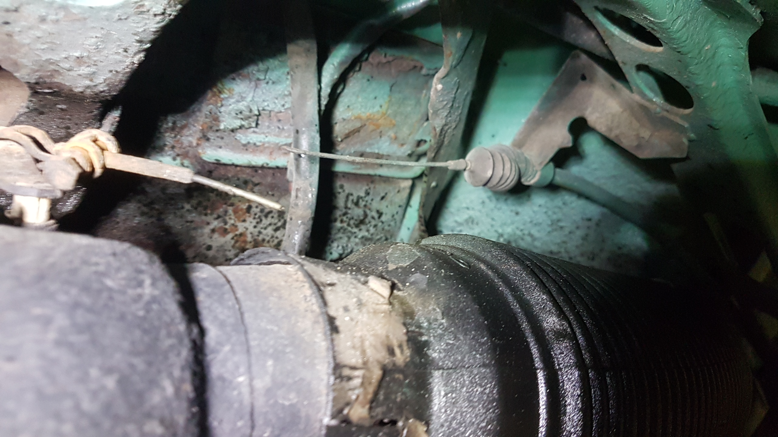

Heute habe ich beim Aufräumen des Kabelsalates unter dem Armaturenbrett scheinbar den 4-ten Seilzug gefunden...
aber der scheint mir zu kurz zu sein, um bis an die Hebel zu reichen :wall:
Zur (am Foto) rechts daneben liegenden Klappe gehört der Seilzug aber nicht oder? Diese Klappe im übrigen ist diejenige, welche ich im vorigen Post meinte, und die nicht am Hebel im Armaturenbrett angeschlossen ist.
Gehört vielleicht dieser vierte Seilzug an den ganz linken Betätigungshebel im Armaturenbrett und die Klappe rechts im Foto um das Ende des nun eingehängten 4-ten Seilzuges gewickelt?
Wie gesagt, derzeit reicht der Seilzug nicht bis nach oben ...
