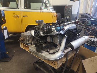

Ich habe bisher nichts negatives feststellen können, der Motor läuft wirklich sehr gut. Aktuell ist er ausgebaut wegen Ölverlust am Automatikgetriebe. Dazu habe ich ja in einem anderen Thread eine super Antwort bekommen

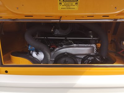

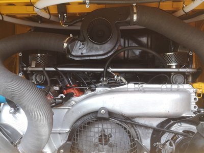

Hier ist jetzt mal ein Foto wo man den Anschluss und wohin er führt genau sehen kann. Ist das jetzt totaler Murks oder doch richtig? Falls falsch, wie müsste es gemacht werden?
Und was ist das links für ein Schlauch auf dem Foto im ausgebauten Zustand? Der hängt offen so wie er ist runter.
Ich habe das komplett nicht mehr am Schirm gehabt und auch nicht mehr verfolgt, würde aber natürlich jetzt die Chance nutzen beim ausgebauten Motor, dass ggf in Ordnung bringen zu lassen.
