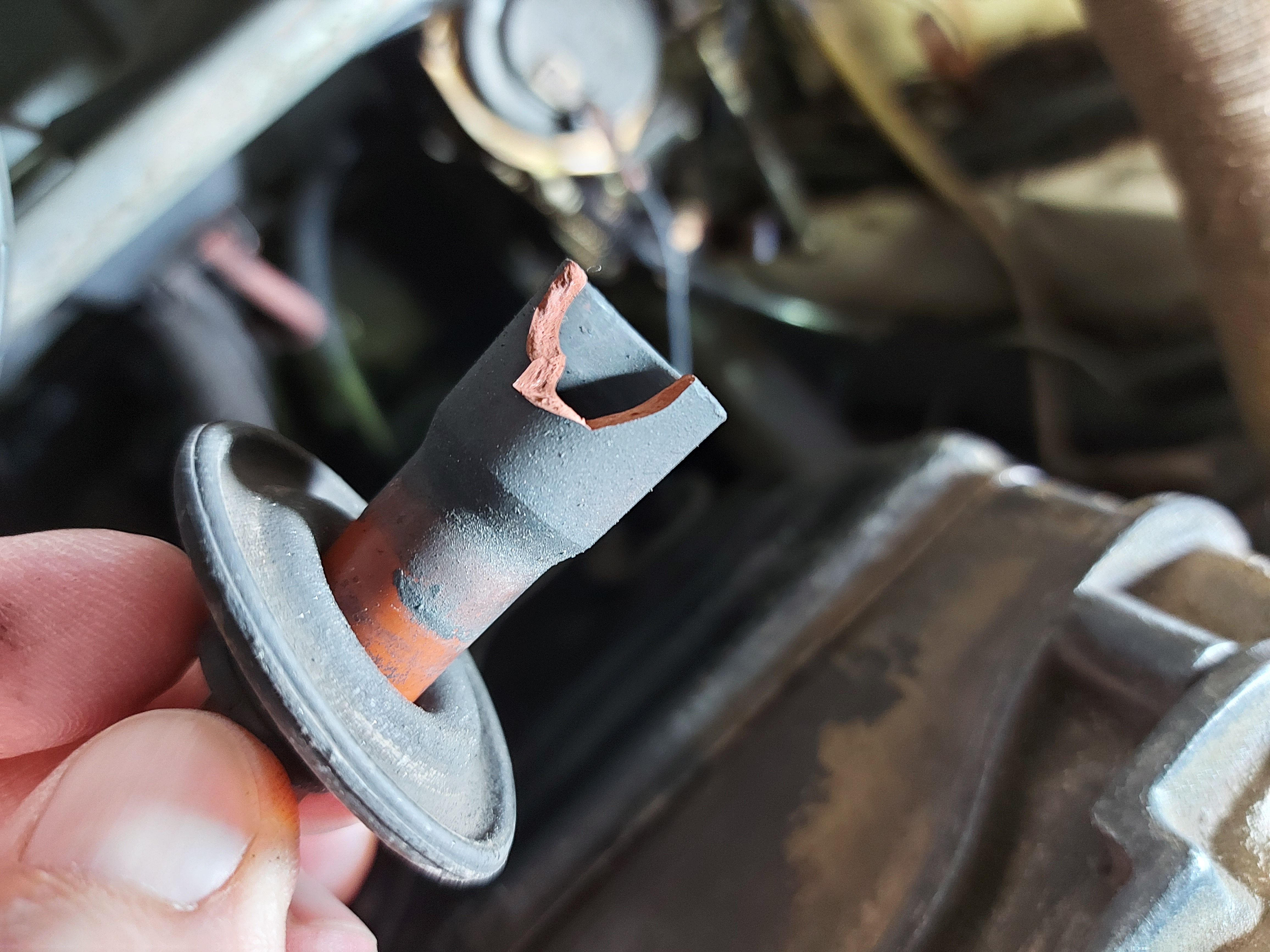

Anbei ein Foto des Beru Zündkerzensteckers und meine Frage: ist der hinüber, kann man diesen ersetzen, oder soll ich einen neuen Satz kaufen.....dürfte noch eine gute, alte Qualität sein 2,0l

dreimal "Ja". Ist hinüber, kann man ersetzen und es gibt noch neue Sätze. Die Dinger altern im Laufe der Jahrzehnte, kriegen Microrisse und werden spröder. Also weg damit. Von neuen habe ich keine nennenswerten Klagen gehört, die scheinen immer noch aus denselben Duroplasten wie damals zu bestehen. Ich bin bei der Gelegenheit gleich auf wasserdichte umgestiegen, falls das für Dich relevant sein sollte. Und neue Zündkabel sind auch nicht von Nachteil.

Danke, dann werde ich neue bestellen....gerade bei buschef welche um ca.17€ gefunden
