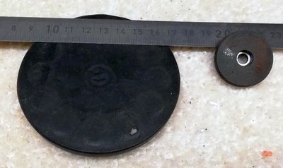

Duetto hat geschrieben: 24.01.2021 23:33 Ich benutze für mein vorderes Nummernschild seit 2.5 Jahren ebenfalls Magnete. Ich fand es eine unschöne Vorstellung, die frisch lackierte Front oder die neu lackierte Stoßstange anzubohren.
Die Befestigung besteht aus mehreren Neodym-Magneten, angeordnet in einem Kreis und gummiert. Das hält problemlos und sieht mit den Hutmuttern eh aus wie geschraubt.

Hast du die selber zusammengefasst und gummiert? Oder fertig so gekauft
Fertig gekauft. d=66 mm. Normalerweise kaufe ich immer bei supermarket.de, diese waren aber irgendwo anders mal mitbestellt...
Gruss,
Uli
Ach ja, meine waren von hier: https://www.ganternorm.com/de/produkte/ ... 7a3faa824)
