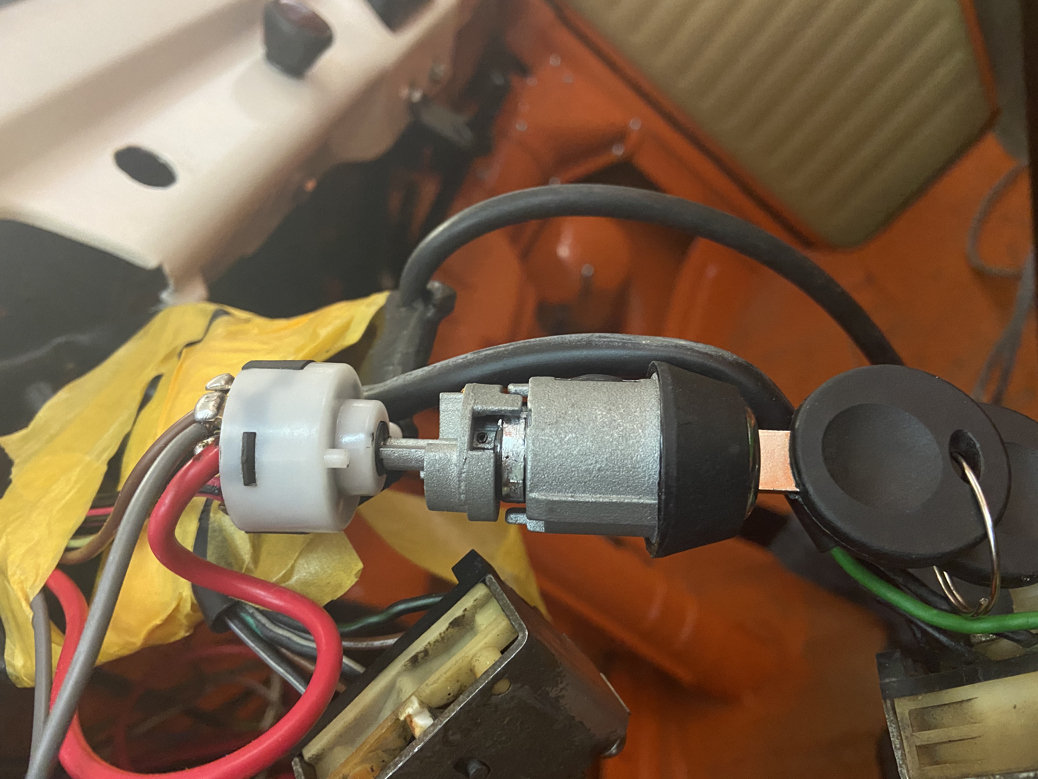

Sind wieder ein Stückchen weiter mit dem Traum vom T2. Elektro funktioniert nun einwandfrei :gut:
Uns stellt sich nun die Frage, wie das Zündschloss mit dem Zündanlassschalter verbunden...

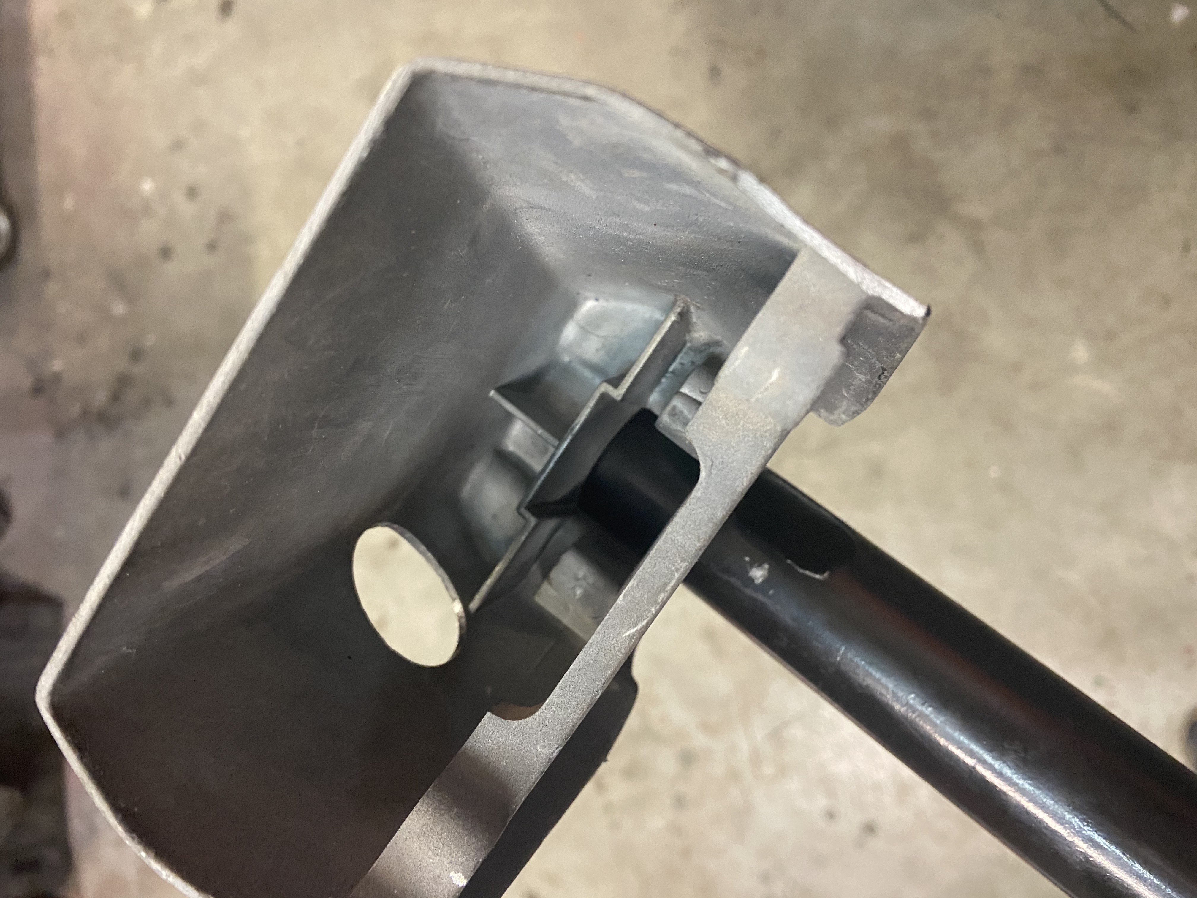

...und am Gehäuse montiert wird:
Es muss hier doch eine Art Einsatz geben, ähnlich wie hier:
https://www.ebay.de/itm/VW-Bus-Bulli-T2 ... 890.l49292
Jedoch finde ich sowas nur für den neueren Zündschalter ab MJ 1975. Wie sieht das denn bei einem 08/1973er aus? Wie funktioniert das dann mit dem Lenkradschloss?
Hat jemand zufällig sowas noch übrig? Mit oder ohne Lenkradschloss wäre eher zweitrangig.
Im Vorbesitz wurde übrigens ein freiliegendes Zündschloss eingebaut. :troll:
Vielen Dank vorab.
VG Tim

T2b_Flachpritsche hat geschrieben: 01.02.2021 21:50 Uns stellt sich nun die Frage, wie das Zündschloss mit dem Zündanlassschalter verbunden...
Der Schließzylinder 3 wird ins Lenkschloss 8 (211 905 887 C) geschoben, was bei Dir wohl fehlt. Von der anderen Seite wird 5 (Zündanlass-Schalter) eingeschoben und mittels Madenschraube arretiert.
http://www.michaelknappmann.de/bulli/mi ... 09420.html
Quelle Ersatzteilkatalog, "Lenkschloß Zündanlaß-Schalter": http://www.michaelknappmann.de/bulli/mi ... .htm#ab900
Gutes Gelingen und viel Glück bei der Suche nach dem selten gewordenem Teil.
