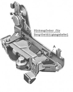

Moin.
Kann mir jemand erzählen wo die kleine rückholfeder befestigt wird. Irgendwie finde ich nichts zum einhängen. Ein bild wäre schön....
Mfg marco

Hallo Marco,
Sushiboxer hat geschrieben: 07.02.2021 10:58 Kann mir jemand erzählen wo die kleine rückholfeder befestigt wird.
Ev. mit dem Türschloss auf der anderen Seite vergleichen?
Kommst Du mit diesem Bild klar?:
https://www.bulliforum.com/viewtopic.ph ... 68#p755165
Gutes Gelingen!

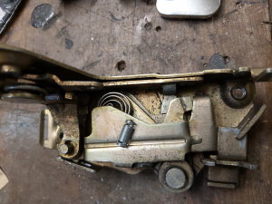

Ist das diese Feder?

Ja danke.
Hab es so nun auch gemacht.
