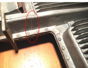

Okay, den Riss mag ich da nicht wirklich. Aber wenn du die Heizung behalten willst habe ich Ersatz für dich.

Hallo André,
altes Thermoelement weg, neues Element dranschrauben
Das ist keine Raketentechnik, aber wenn Du unsicher bist, sieh Dich nach einem Camping Laden um, wo der Senior noch mitarbeitet
Der Riss sieht nicht gut aus, ich würde vermuten daß da CO austritt.
Wenn sie laufen würde, könnte man sie am Riss auch „abspiegeln“ also heizen und außen am Riss einen Spiegel hinhalten.
Wenn undicht, beschlägt der Spiegel.
Ist beim Wassertest dort nichts ausgetreten?

Beim Anblick des Risses könnte ich nicht ruhig schlafen ... immer mit dem Gefühl, unfreiwillig sehr ruhig zu schlafen ...
Ich würde da keine Experimente machen.

Danke euch allen für eure Einschätzung, beim wassertest war sie wie gesagt dicht (noch). Wie sich das bei Erwärmung und mgl. Materialausdehnung verhält, weiß ich nicht. Hab den Riss erst nach Ausbau entdeckt und konnte dann nicht spiegeln... der Tauscher hat noch ein paar kleinere Risse und an den Nieten sieht man ja auch die ein oder andere Oxidation (?) die meiner Meinung nach auch nicht da hin gehört. Ich fürchte, sie geht in die ewigen Jagdgründe...

ich kenn mich mit den Gasdingern ja nu gar nicht aus.. aber wo ist denn der ominöse Riss? Ich sehe nur Gussnasen und Grate..

Ich meine den hier erkannt zu haben: … bei meiner Heizung ist da an dieser Stelle die Fläche glatt.
Das glaub ich Dir gern, aber hat es da vielleicht Vorbesitzer gegeben, die das möglicherweise nicht so eng gesehen haben?

Ahh ja wenn man 8hn gaaaanz groß zieht scheint es ein Riss zu sein....
