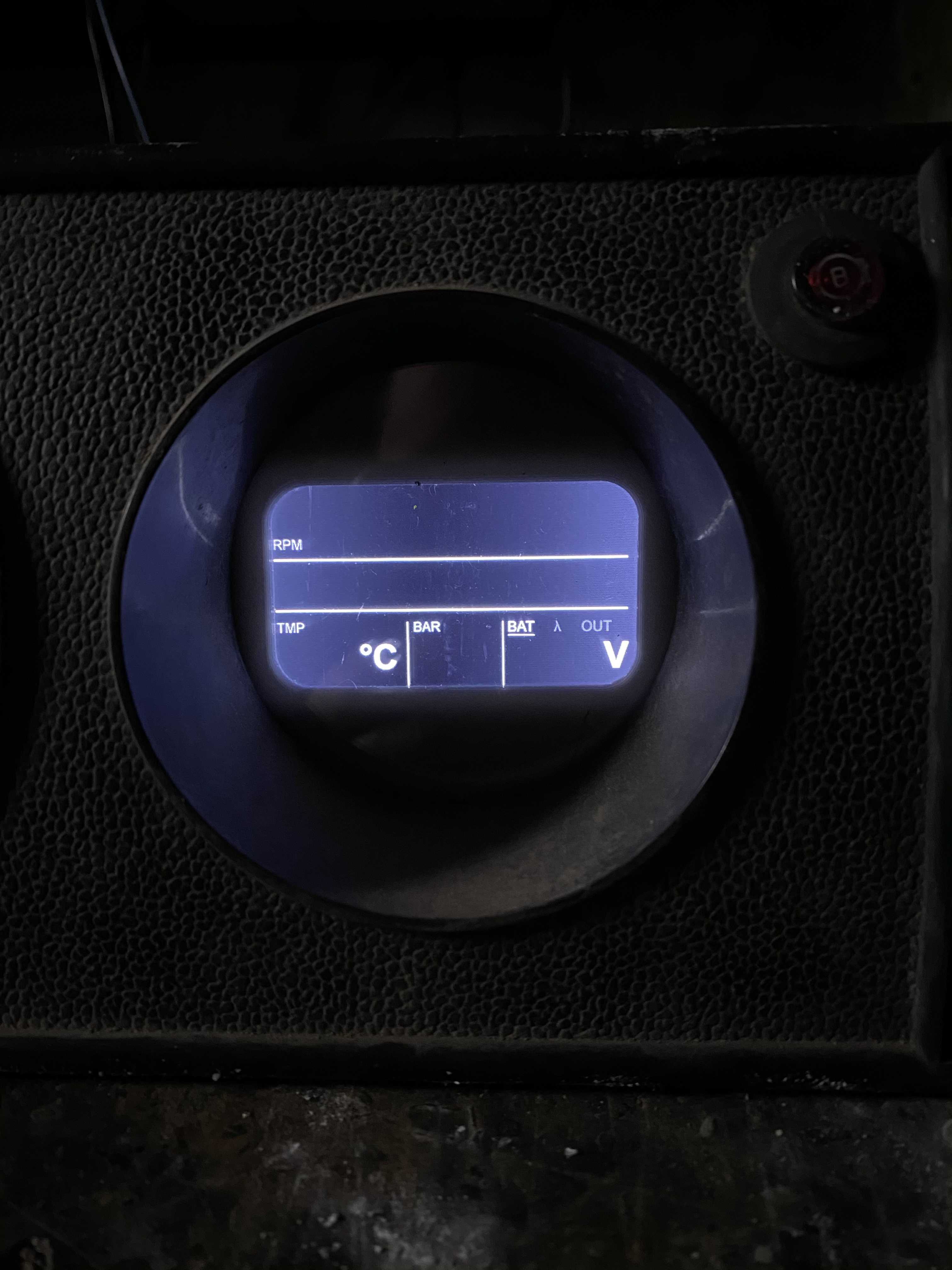

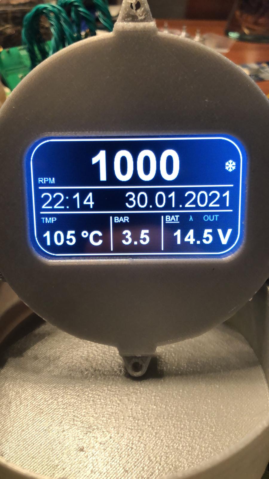

Wollte mich mal vorstellen, bin Sascha von der Firma OrsiTech.
Wie bauen in Käfer Tachos eine Multifunktionsanzeige ein.
Damit man alle Daten im Überblick hat ohne Zusatzinstrumente.
Wir können Tank,Volt,Drehzahl, Öldruck und Temp, Uhrzeit, Außentemperatur und auch Lambda Anzeigen lassen.
Wir bauen auch grad was fürn T2 Bus. Wo die Anzeige rechts neben dem Tacho kommt da wo die Zusatzuhr sitzt.
Auf dem Bild wo es verbaut ist war eine pro Type Blende. Der weiße Rahmen auf dem anderen Bild ist dann später auch zu sehen.
Gruß Sascha
Gruß Sascha
