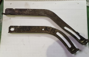

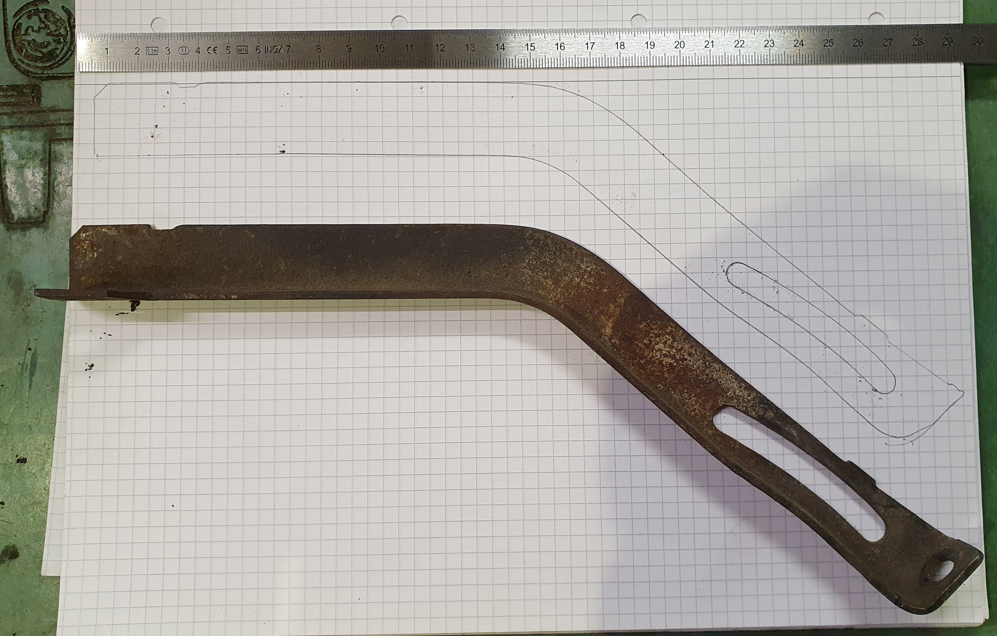

Hallo T2 Freunde, ich suche für meinen Bus T2 typ 4 1.8 L motor die lichtmaschinenhalterung, also da dicke langloch blech zum spannen der Lima ? Würde zur Not eine Repro machen, brauche aber die Abmessungen dazu, Foto. Wer kann mir helfen . Gruss keber

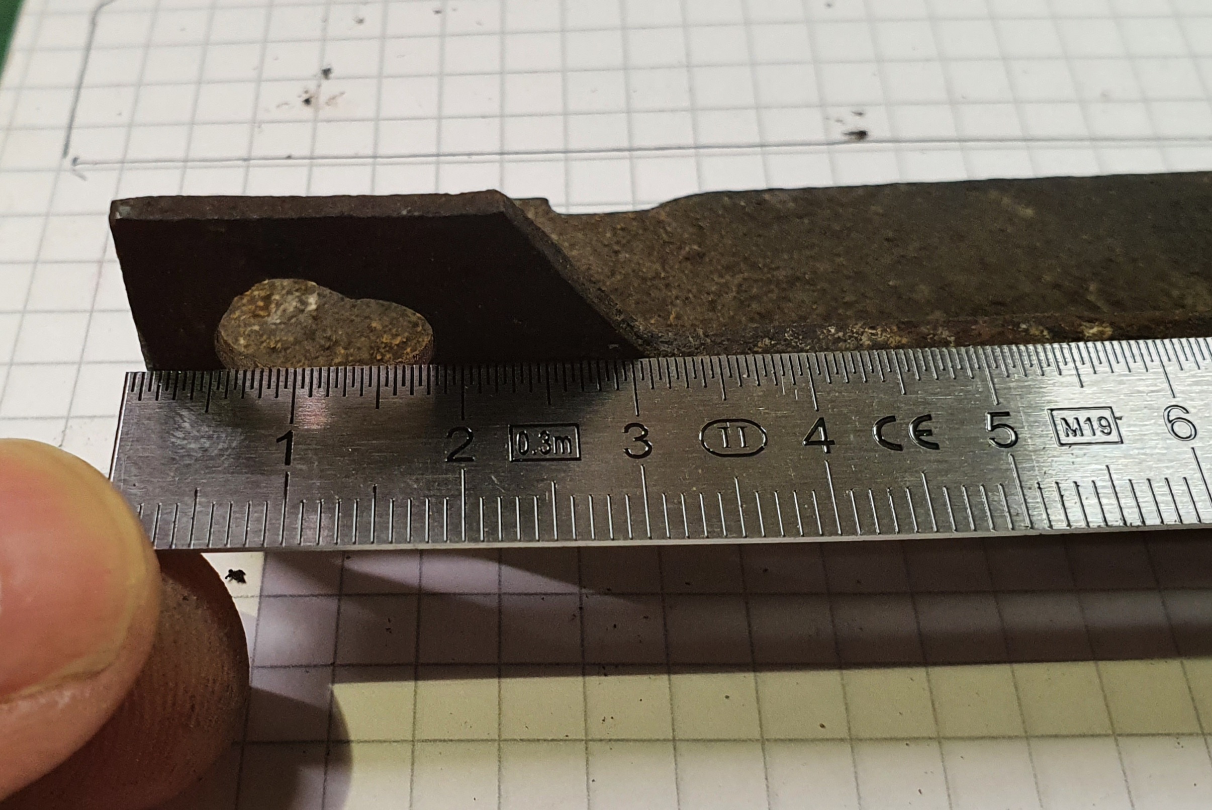

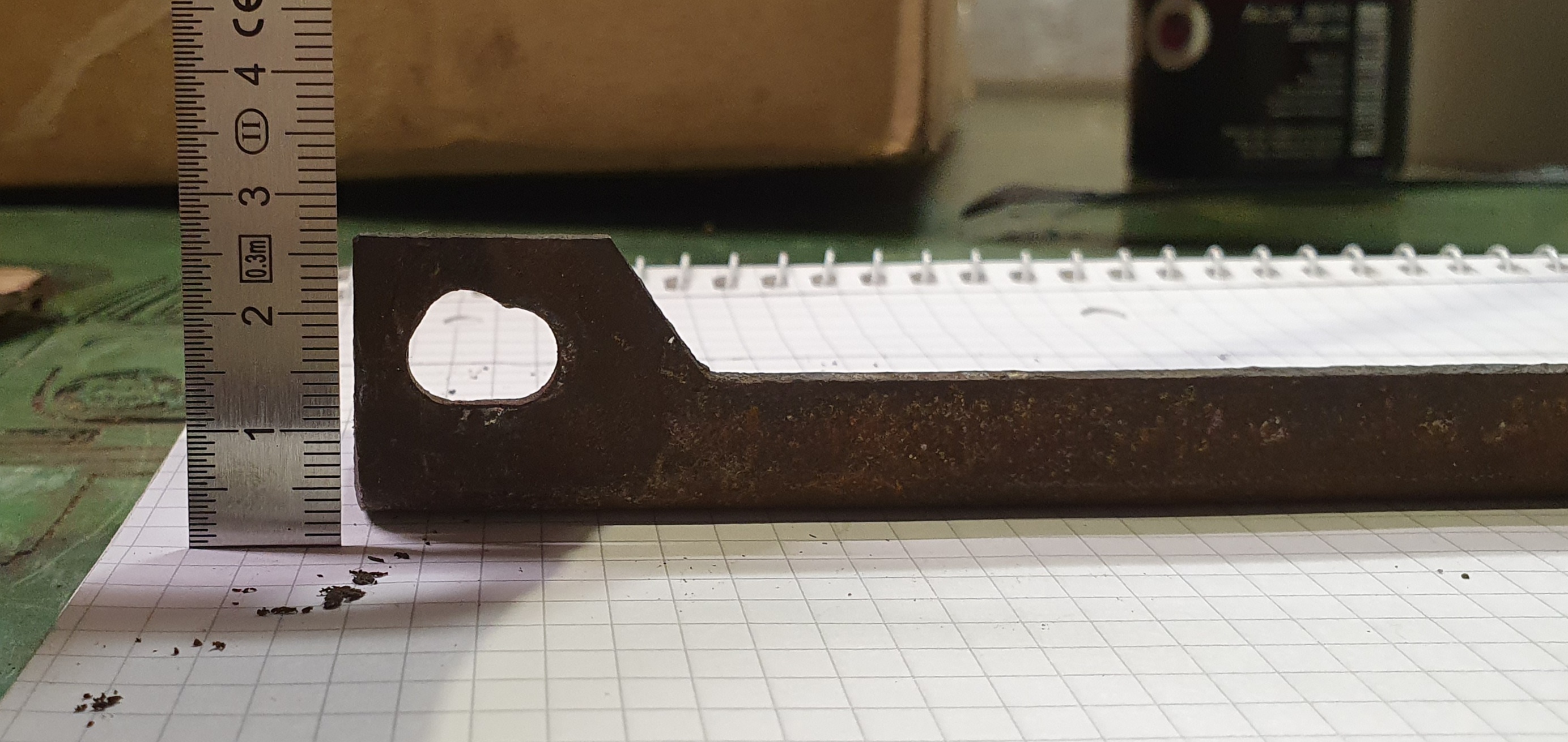

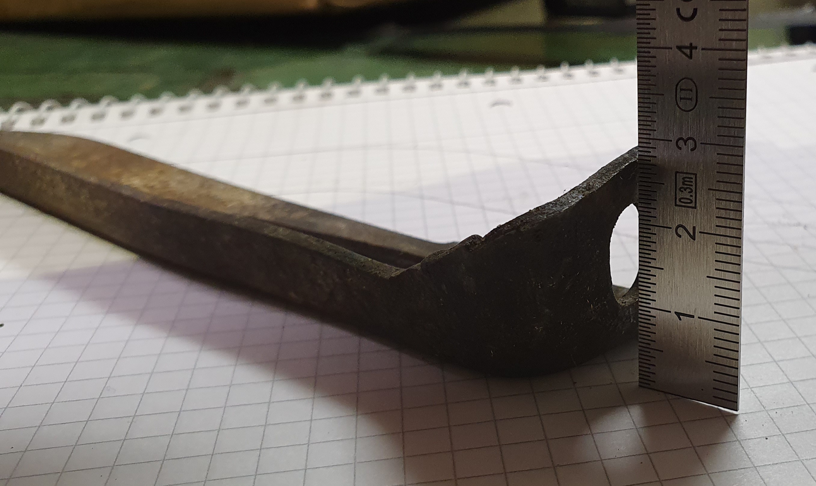

Hier mal ein paar Bilder mit Maßen.
Repoduzierbar ist der schon, wenn man ein Winkeleisen mit ahnlichen Maßen hat hilft das ungemein.

Nachtrag:
Wenn es ein Bus mit US Abgasanlage ist, dann kommt der kleinere Halter dran.
Die Wärmetauscher durch die nur ein Rohr geht, haben eine andere Befestigung.
