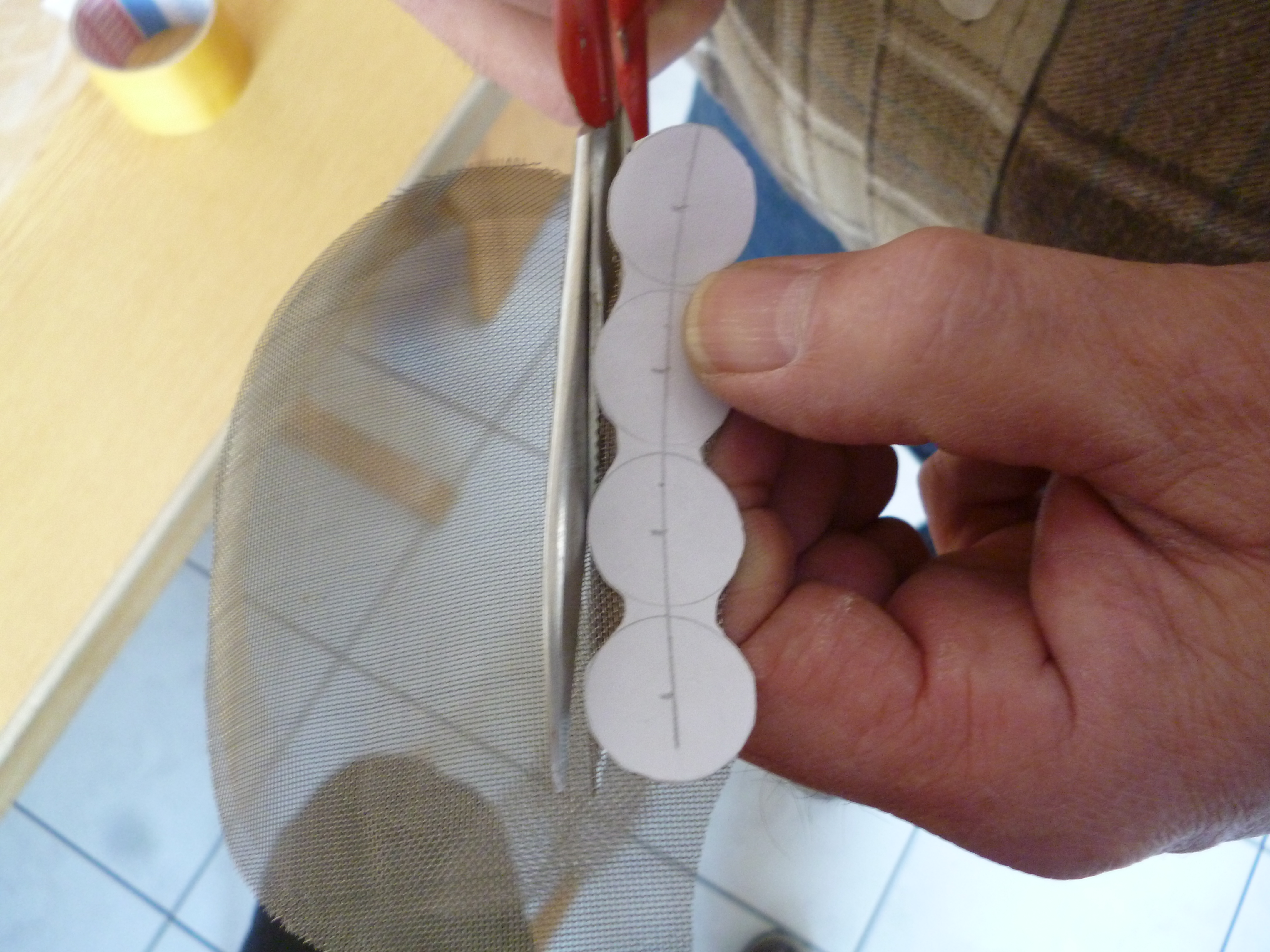

Hallo Christoph,
ich habe in Ermangelung eines anderen Materials ein Messingsieb mit relativ dicker Drahtstärke gewählt, welches nach dem Flechten nochmal gewalzt, und somit wieder feiner wurde.
Brennt jetzt sporadisch seit 2 Jahren problemlos.
Aufgrund des ca.400 Grad C höheren Schmelzpunktes von Edelstahl würde ich heute ev. Martins Lösung vorziehen.
Licht ins Dunkel wird wohl erst jahrelanger Gebrauch bringen.

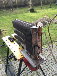

t2bberlin
Beiträge: 12
Registriert: 22.09.2010 09:33
Re: Alternative zu Truma SB1800
Beitrag von t2bberlin »
Meine Truma geht wieder, neuen Brenner eingebaut, Rest überholt. Anbei ein Bild und Infos zur Truma.
Gruß aus Berlin
Jürgen

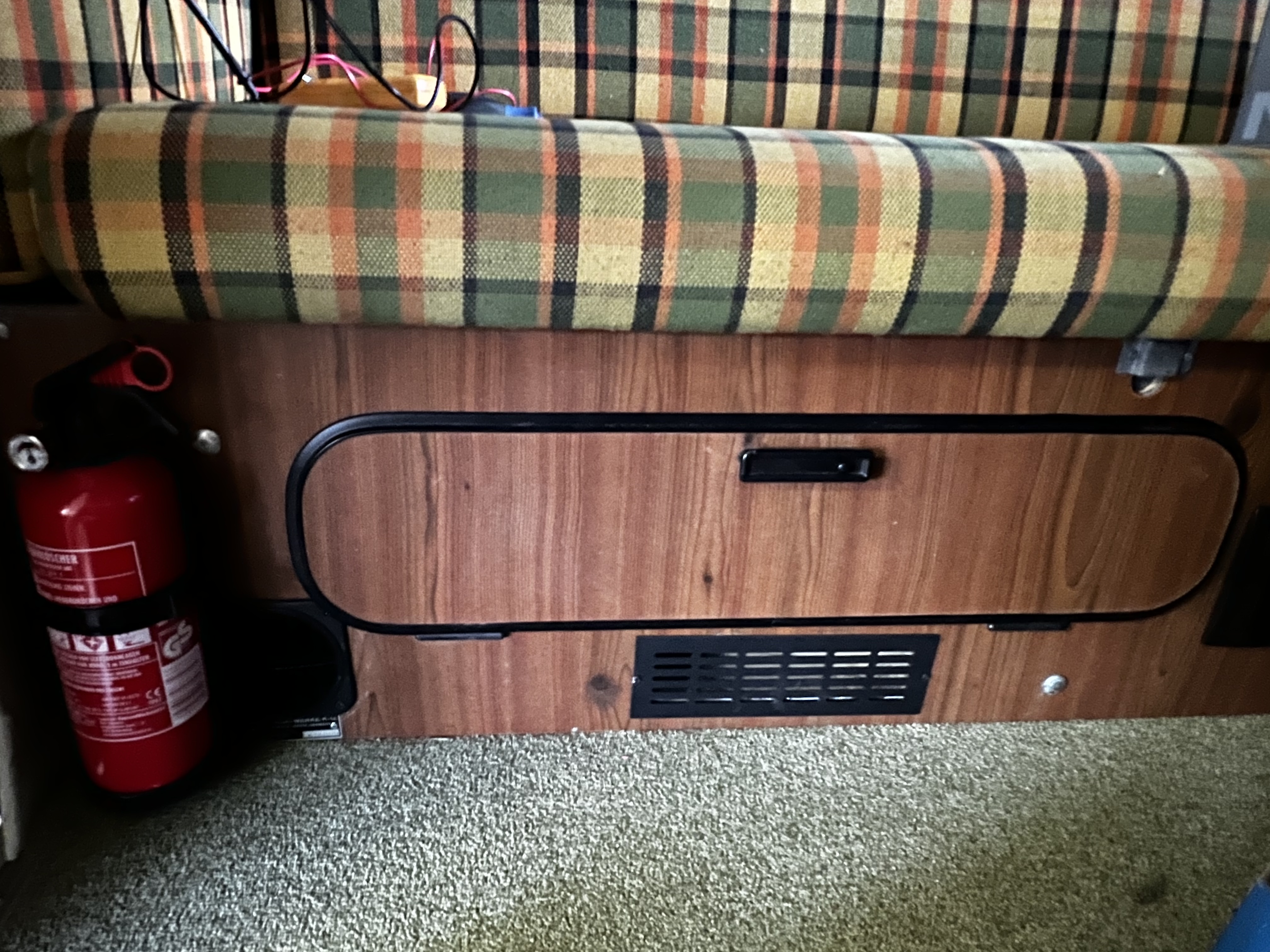

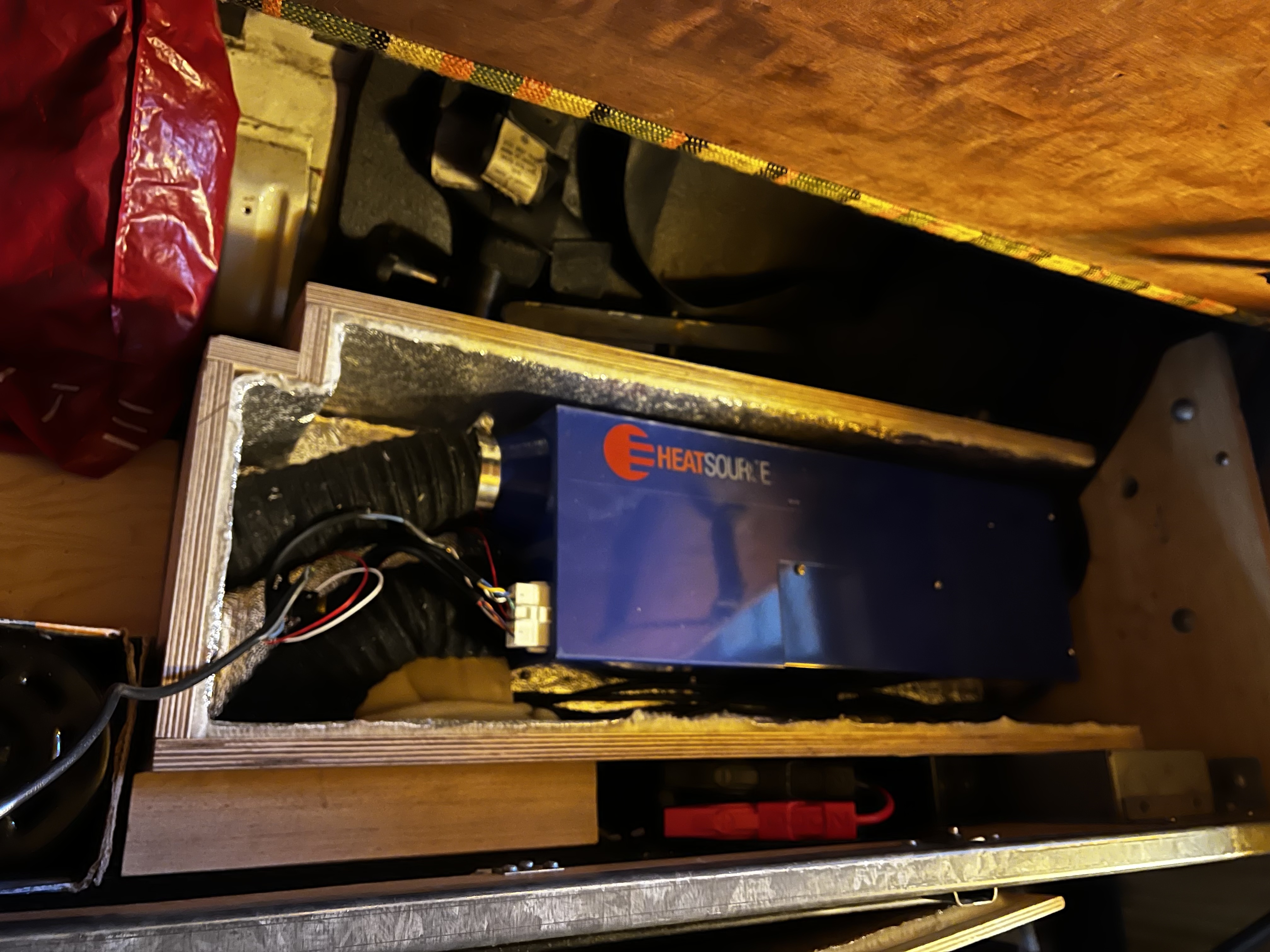

Hallo Rolf, ich habe mir jetzt die HS2000E gegönnt.😜
Am Wochenende habe ich die Montage im Bettkasten vorgenommen und den ersten Testlauf durchgeführt. 🤔
Jetzt habe wir für die Tour ,,Golderner Oktober‘‘ auch eine Heizung. 😀 Nach der Saison 2022 kann ich mehr sagen 🤔 ob es sich gelohnt hat.
