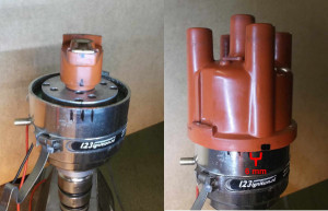

Ich hab ja schon viele Verteiler in der Hand gehabt, auch solche mit Kontaktlos-Modulen.
Es war immer so, dass sich die Kontakte vom Verteilerläufer und von der Verteilerkappe direkt gegenüber standen, wenn der Zündzeitpunkt erreicht wurde.
Gut, bei so manch einem Modul war das schon einmal recht knapp im Gegensatz zur Kontaktbestückung.
Beim 123 der ersten Generation war ich jetzt dann doch sehr erstaunt, welches Bild sich mir zeigte.
Etwa eine Hürde von 6 mm muss der Primärfunke nehmen, bevor es weiter gehen kann. :stupid:
Auf dem Bild sieht man also beim ZZP die Stellung vom Läufer und dann bei aufgesetzter Kappe die Tuschemarkierung, wo sich der Kontakt der Kappe befindet.
Ich hab nun keine Idee, was sich der Konstrukteur dabei gedacht hat. Vielleicht gibt es hier jemanden, der eine Erklärung dafür findet.
... oder auch bei seinem einmal nachschaut. :wink:
Wie angemerkt, ich hab da einen 123 der 1. Generation in Pflege.
Vielleicht ergibt sich für mich die Möglichkeit, auch einmal einen 123 der zweiten Generation daraufhin zu überprüfen.
