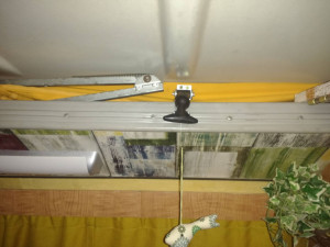

Du hast ja auch den kleinen Dachausschnitt. Hast du den Gummiknebel innen direkt an die Holzversteifung geschraubt oder ans Dach? Wenn ich den bei mir ans Holz halte ist das ein ziemlich langer Abstand zu dem Gegenstück in dem Dachausschnitt.

Hast du den Gummiknebel mit Metallrahmen? Soviel ich weiß, gibts da verschiedene Längen und Ausführungen.
Re: Klappdach T2a auf Hubdachausschnitt bauen
Genau Tobi, den habe ich an der Holzversteifung angebracht.Ich mach dir nachher noch ein BildTobi K. hat geschrieben: ↑22.02.2021 23:04 @Martin: kleine Frage hätte ich doch noch.....
Ja so wie im richtigen Lebenaircooled68 hat geschrieben: ↑22.02.2021 23:32 Soviel ich weiß, gibts da verschiedene Längen und Ausführungen.

Bitteschön TobiTobi K. hat geschrieben: ↑22.02.2021 23:04 @Martin: kleine Frage hätte ich doch noch.....
Am Ende wird alles Gut.
Martin, dank dir. Die gleichen Knebel habe ich mir auch besorgt. Werde die dann auch so anbauen.büsle hat geschrieben: ↑23.02.2021 09:57Bitteschön TobiTobi K. hat geschrieben: ↑22.02.2021 23:04 @Martin: kleine Frage hätte ich doch noch.....

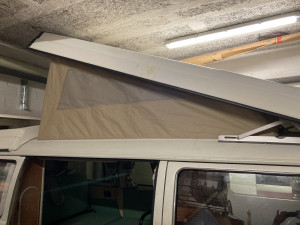

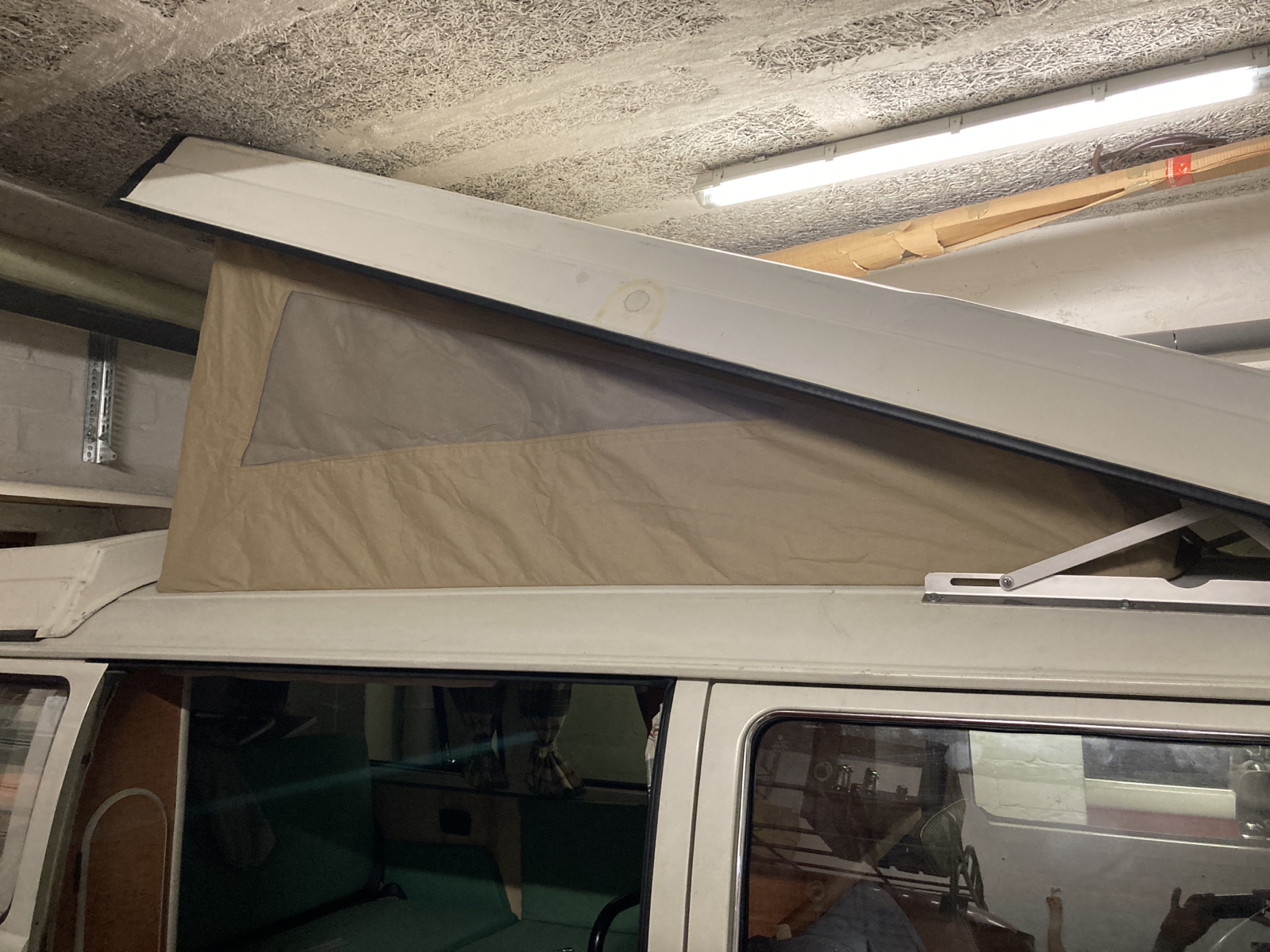

nochmals vielen Dank für eure Hilfe. Haben den Stoff jetzt am Dach befestigt. Er passt perfekt. Die Nähte in den langen Ecken hinten sind stramm, die Seiten recht locker. Aber das scheint normal zu sein. Vorne ist der Stoff ziemlich locker. Ist das bei euch ähnlich?

Ich finde dein Dach ist gut geworden Tobi.
