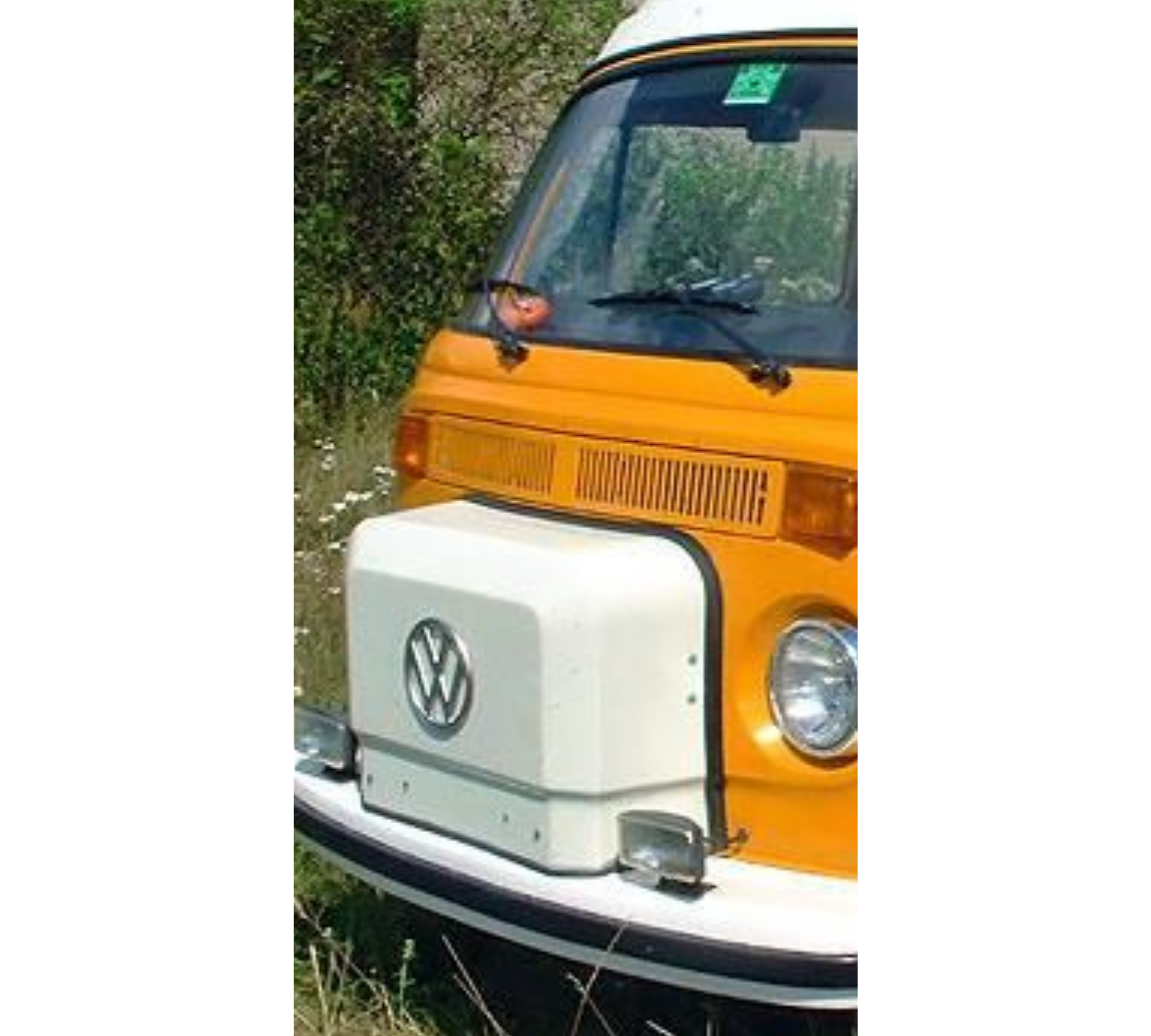

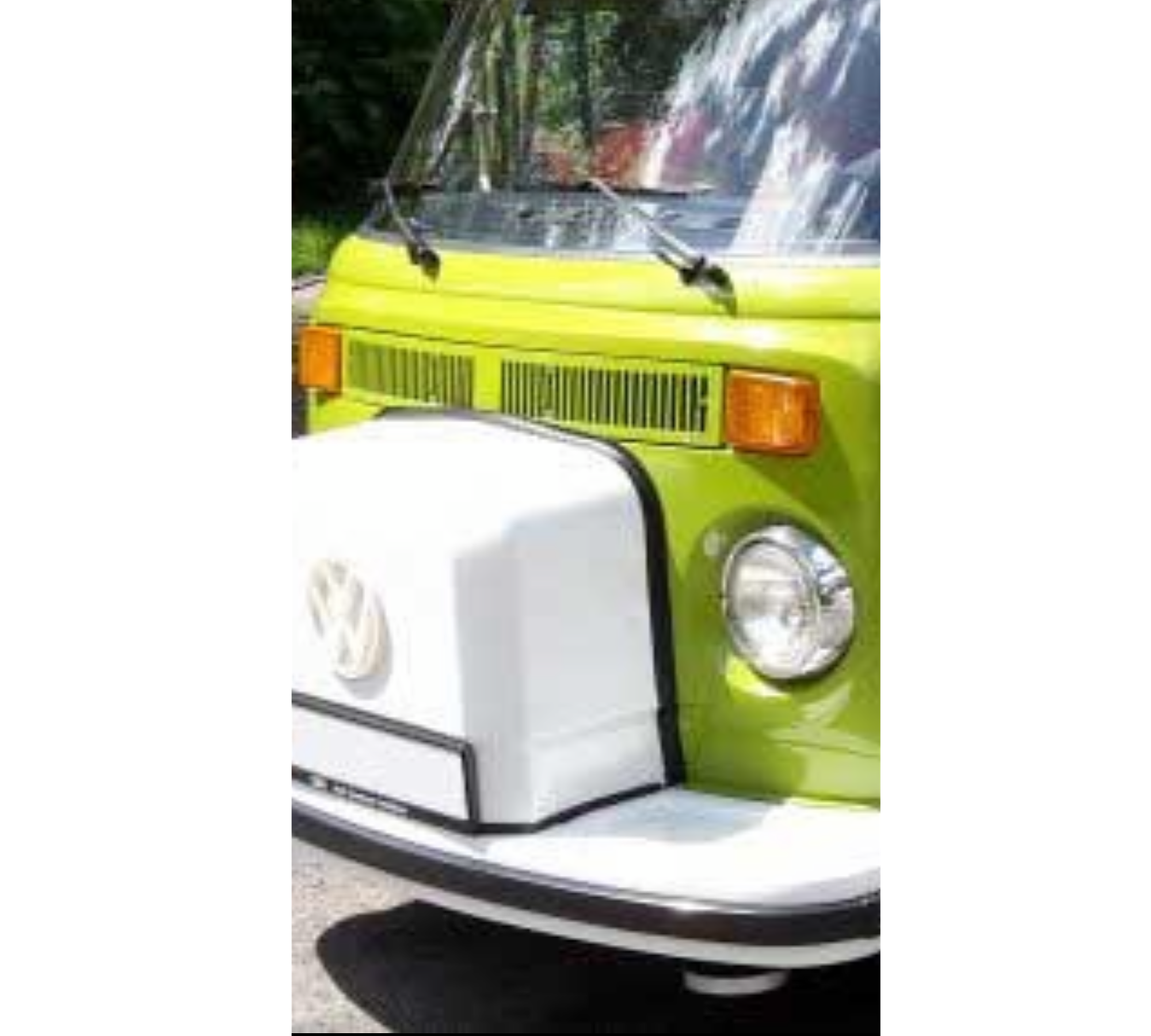

hab gestern nach 5 Jahren wieder meinen Bugradkasten in der Hand gehabt als ich ihn zum Lackierer gebracht habe.
Er ist oben gewölbt, ich vermute weil evtl ein zu großer Reifen darin war, gibt es einen Trick ihn wieder gerade zu bekommen (außer 40 Jahre in die andere Richtung zu biegen ) ?
Hier mal zwei Bilder das ihr wisst was ich meine :)

Hallo Markus,
GFK wehrt sich extrem gegen Rückverformung. Da brauchst Du wirklich 40 Jahre. Solltest Du einer dieser Hektiker sein, die keine 40 Jahre warten wollen, dann bleibt Dir nur das Einlaminieren einer Metallplatte (Alu?) von innen in die verzogene Fläche. Die steht dann zwar immer noch unter Spannung, aber das Metall steckt das weg. Eine Platte ist besser als eine einzelne Strebe, weil sie nicht so sehr aufträgt und zudem eine deutlich größere Kontaktfläche hat. Du kannst Sie sogar ein klein wenig überbiegen, damit sie zusammen mit der inneren Spannung des GFK eine gerade Fläche ergibt.
Anstatt Einlaminieren ginge auch von innen dagegen nieten, doch die Nieten wird man sehen.

Hektik ist die eine Sache, die andere ist Lebenszeit :lol: !
Das ist ne gute Idee, sieht ja von innen auch keiner! Dachte vielleicht gibt es irgendwelche Hausmittelchen oder Tricks auf die das GFK reinfällt :)!

mit dem Bugradkasten selbst hab ich keine Erfahrung, bin aber gelernter Faserverbundmeister (ja sowas gibts).
Das Material ist wie Wolfgang schon sagt seeehr wiederspenstig, deswegen wird es ja genau dort verwendet :D
Warm machen und biegen wird auch nix bringen, da Kunststoffe verwendet wurden, die nicht schmelzen.
Vor dem Laminieren bitte gut anrauen und entfetten.
Wenn du ein Vierkant- oder U-Profil einlaminierst wird es bestimmt stabil, aber schau ob das dann nicht gegen dein Reserverad stößt.
Sollte dies der Fall sein, so wären vielleicht auch lange Glasfasern längs drauflaminiert eine Lösung als "Zugstrebe". Dann musst du aber während des Laminierens den Kasten in die gewünschte Stellung biegen.
Auch Flugzeugtragflächen werden nach Vogelschlägen überlaminiert, dann sollte es beim Bulli auf jeden Fall klappen :D :D

die Ursache der Beule ist meistens nicht ein zu großes Rad, sondern dass das richtige Rad zu hoch eingehängt ist. Man kann es nämlich in zwei verschiedenen Positionen der 5 Radlöcher einhängen. Man sieht wenn man auf Treffen ist öfters dieses Phänomen.
Leider finde ich gerade das BIld dazu nicht.
