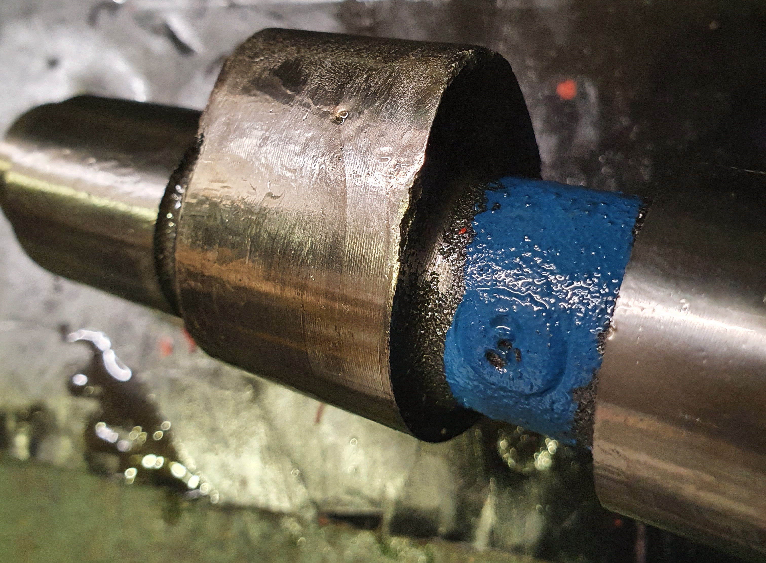

Leider kam dann folgendes zum Vorschein:
Ruck Zuck gut 600€ für die Tonne, von der Arbeit will ich gar nicht reden.
Und ja, es waren Neuteile. Ich hatte auch Öl im Motor.
Und alle Lagerstellen habe ich beim Zusammenbau mit LM48 Montagepaste geschmiert.
Und auch immer noch einen Spritzer Öl drauf gesprüht.
Ich werde die Teile mal an einen Bekannten senden, der will testen, ob die überhaupt gehärtet waren.
Ansonsten scheint hier was mächtig inkompatibel gewesen zu sein.

Tatsächlich sind original Wellen anders gehärtet. Da hat der Herr O. mal wieder ordentlich was verzapft. Leider nichts Neues.

das sieht ja erschreckend aus!
An einem ähnlichen Thema bin ich gerade auch dran und bin jetzt sehr verunsichert. Ich habe noch eine NOS Nockenwelle im Keller liegen, die ich gerne bei meinem Neuaufbau des Typ 4 Motor einbauen würde. Allerdings finde ich nirgends NOS Stößel.
Wenn ich deine Bilder sehe, dann wird mir Angst und Bange, dass ich mir meine schöne Nockenwelle mit ungeeigneten Stößeln ruiniere.
Hat jemand Erfahrungen, ob die überall als "original" angebotenen Stößel etwas taugen?

Meiner Meinung nach kann es nach der extrem kurzen Laufzeit eher nicht an ungeeigneten Reibpartnern liegen, das sieht nach irgendeinem groben Fehler aus.
Haben sich die Hydros im Lauf entlüftet, oder hat er die ganze Zeit geklappert? Ist der Ölkreislauf wirklich ok?
Ist alles freigängig? Gehen die Federn sicher nicht auf Block?
Härte messen wäre auch mein Vorschlag gewesen, bin gespannt auf die Ergebnisse.
edit: Habe gerade nochmal mit einem Nockenwellenexperten aus unserer Firma gesprochen. Er meint auch, dass entweder eines der beiden Bauteile von der Härte her n.i.O. sein muss oder das ein geometrischer Fehler welcher Art auch immer vorliegen muss.

das sieht echt krass aus :surprised: und ich kann mir sehr gut vorstellen wie nervig das ist den Motor nochmal komplett zu zerlegen :wall:.
Kleine Spekulation von der Seitenlinie: :)
Was mich an dem Bild von deinem Stößel wundert ist, dass er auch seitlich so angefressen ist. Dort ist die Reibpaarung doch eigentlich Alugehäuse zu Stößel. Wie sieht denn da die Führungsbohrung aus? Wäre es vielleicht möglich, dass da aus einer Ölbohrung etwas Strahlgut in den Führungskanal des Stößels geraten ist und er sich evtl. verklemmt hat bzw. dadurch schwergängig ging? Das könnte den schlechten Leerlauf erklären, wenn das Ventil des betreffenden Stößels nicht mehr ganz oder nur zu spät schließen konnte. Ein extremes abheben des Stößels vom Nocken, gemeinsam mit dem Strahlgut könnte dann wiederum den Schaden auf der Lauffläche zur Nockenwelle verursacht haben.
Bei der Erstzerlegung meines Motors sah ein Stößel nach 42 Jahren vorne auch etwas angefressen aus, allerdings war er dennoch seitlich in der Führung wie poliert.

das Ergebnis der Härte-Analyse würde mich auch mal interessieren. Ich denke aber, dass da mehrere Stellen auf der Nocke getrennt verglichen werden sollten (Nockenspitze, Grundkreis, Rampe).
@Tanjas&Thomas_T2b Du hast vermutlich noch die alte Hydro-Nockenwelle liegen, die würde ich gleich mit prüfen lassen um einen Vergleich zu haben.
Ich kann mir auch nicht so richtig vorstellen das eine unpassende Kombination von Stößel und Nockenwelle hier nach so kurzer Zeit schon solch einen Schaden verursacht. Klar, das wird keine so lange Lebensdauer haben, aber hier war es ja schon nach 30min schon kurz vor Exitus. Entweder die Nockenwelle war mehr oder weniger überhaupt nicht richtig gehärtet oder es gab hier wirklich ein größeres mechanisches Problem. So wie ich Thomas kenne wäre ihm das aber aufgefallen. Von daher bleibt es mysteriös...

Hier kommen je eine menge Theorien auf, ich versuche das mal abzuarbeiten:
Steve hat geschrieben: 01.03.2021 07:28 Haben sich die Hydros im Lauf entlüftet, oder hat er die ganze Zeit geklappert? Ist der Ölkreislauf wirklich ok?
Ich habe die Hydros vor dem Einbau entlüftet gehabt. Und nach Vorschrift die Einstellung der Hydros gemacht.
Also Einstellschraube rein drehen, bis man Kontakt zu den Stößeln hat und dann noch zwei Umdrehungen weiter.
Zwischen dem Einbau der Stößel und dem Lauf des Motors lagen rund 4 Wochen.
Es muss also in der Zeit auch bei den Stößeln, die mit offenen Ventilen gestanden haben das Öl aus dem Arbeitsraum gedrückt worden sein.
Die haben sich aber alle 8 auch wieder nach kurzer Zeit beim Probelauf befüllt.
Das hat man gehört und ich habe nach dem 1. Probelauf auch die Deckel noch einmal runter genommen und getestet ob bei irgendeinem der Zylinder ein Hydro weich ist, wenn der Motor im OT steht.
Das würde ich also jetzt ausschließen, das die Hydros sich nicht gefüllt haben.
Sprich es war auch Öldruck da, sonst hätte die Befüllung nicht funktioniert.
Steve hat geschrieben: 01.03.2021 07:28 Ist alles freigängig? Gehen die Federn sicher nicht auf Block?
Die NW hat zwar etwas mehr Hub, aber jetzt auch nicht total übertrieben.
Ich habe die Stößelgeometrie auch per Winkelmessung mit Verlängerung der Einstellschraube und einem Winkelmeßgerät überüft.
Ich habe mit der Welle 15,3° Hub gehabt zwischen maximalen und minimalem Winkelwert.
Minimal 3,2°, maximal 18,5°.
Alles mit original Stößelstangen und ohne unterfütterung der Kipphebelwellen.
Das Ventil steht ja im 13° Winkel im Kopf.
Rechnet man nun:
13°-15,3°/2=5,35°
13° +15,3°/2=20,65°
Zwischen diesen beiden Werten 5,35° & 20,65° habe ich nicht exakt gelegen.
Sprich bei halber Ventilöffnung lag ich ca 2° neben der optimal Flucht zum Ventil.
Aber das halte ich immer noch für einen akzeptablen Wert.
Und ich habe auch den Ventilschaft mit einem Edding geschwärzt und die Spur der Einstellschraube nach einmal durchdrehen kontrolliert.
Das war alles so wie es soll. Nicht zu nah am Ventilschaftrand, und etwas außermittig.
Die Federn waren bei maximal geöffnetem Ventil auch nicht auf Anschlag und der Motor ließ sich auch sauber durchdrehen ohne das etwas gehakt hätte.
Sytronic1987 hat geschrieben: 01.03.2021 11:36 Wie sieht denn da die Führungsbohrung aus?
Die Führungsbohrungen sehen zum Glück noch gut aus.
Die Stößel werden ja nicht komplett in die Führung von der Nockenwelle gedrückt.
Sytronic1987 hat geschrieben: 01.03.2021 11:36 Ein extremes abheben des Stößels vom Nocken, gemeinsam mit dem Strahlgut könnte dann wiederum den Schaden auf der Lauffläche zur Nockenwelle verursacht haben.
Der Motor ist nicht gestrahlt worden, da kann also auch kein Strahlgut drin gewesen sein.
Auch wenn ich den Block recht Penibel gereinigt habe, hätten da ggf. von der Bearbeitung noch kleine Alu Teile drin sein können.
Aber die verursachen bei Stahlteilen nicht solche Schäden.
Sytronic1987 hat geschrieben: 01.03.2021 11:36 Was mich an dem Bild von deinem Stößel wundert ist, dass er auch seitlich so angefressen ist.
Was meinst du mit seitlich? Der ist doch nur auf der kompletten Stirnfläche zerkratzt.
Norbert*848b hat geschrieben: 01.03.2021 11:54 Dann spielen plötzlich u. A. auch noch die Ventilfedern eine Rolle.
(Stichwort: Vorzugseinbaurichtung der Ventilfedern, enge Windungen zur Kopfseite, Verwendung spezieller (härterer?) Federn, manchmal auch zwei Federn.)
Ich habe die original Federn verwendet. Die wären jetzt ja potenziell eher zu weich als zu hart.
Dann würde ja ein Ventil ggf. nicht schließen oder auch flattern.
Aber solche Schäden?!?
Und den Abstand der Ventile zum Kolben hatte ich mit Knete in den Ventiltaschen getestet.
Da war deutlich mehr als 2mm Luft. Und die Kolben haben auch keine Abdrücke.
Theo hatte in einem anderem Beitrag mal folgendes geschrieben:
du musst drauf achten ,egal wo du sie kaufst,das sie zu dem material der nockenwelle passen.....stahlwellen brauchen einen anderen stössel wie gusswellen,nur darauf kommt es an sonst läuft das material ein und der nocken bzw der stössel sind nach sehr wenigen kilometer hin ( Immer den verkäufer fragen)
viewtopic.php?f=7&t=10650&p=224012&hilit=dbilas#p224012
Das könnte ja hier passiert sein...
