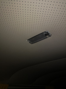

aircooled68 hat geschrieben: 15.12.2020 20:05 Ja, da ist normalerweise eine, bei dir wohl verdeckt durch den Himmel. Hast da jetzt ein Loch reingeschnitten, oder warum weißt du, dass da kein Kabel drin liegt?
Manchmal gehts auch mit einem festen Draht. Ein gefummel ists trotzdem. Viel Spass.
Jan

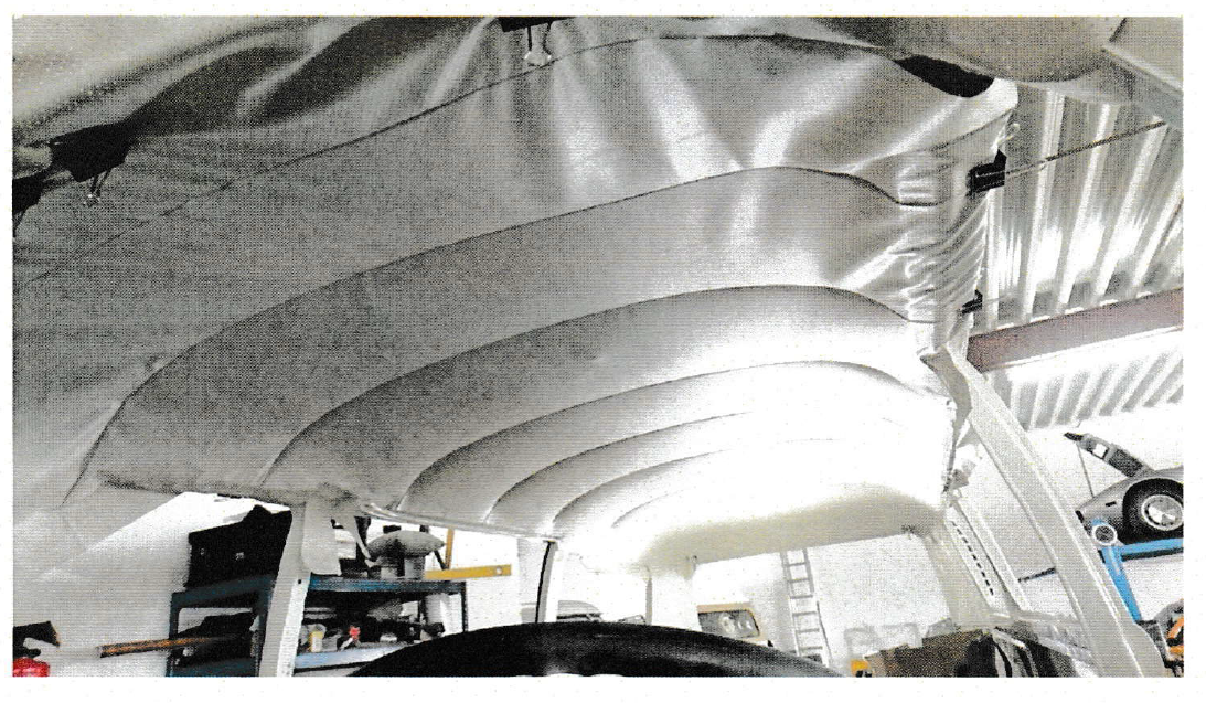

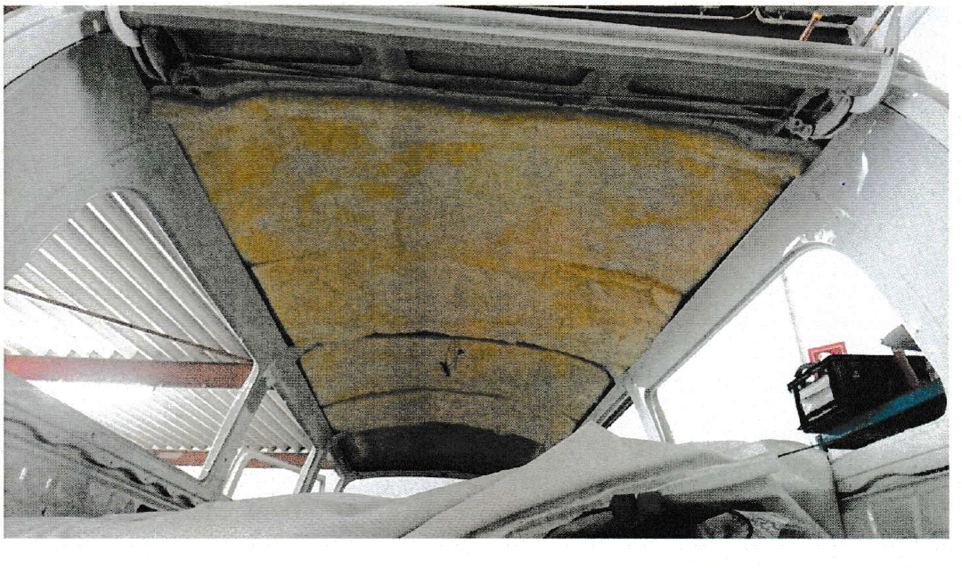

Jetzt wo du es sagst... Ich habe mir gerade die Fotos der Restauration vom Vorbesitzer mal angeschaut und da erkennt man meine ich doch was baumeln. Ich habe an der Stelle immer nur gefühlt, vielleicht nicht tief genug gedrückt. Einschneiden habe ich mich bisher nicht getraut, bevor ich mich verschnibbele...:
Aber warum sollte man den Himmel einfach drüber braten, verstehe ich nicht so ganz ...
Falls doch ein Kabel liegen sollte, müsste er ja theoretisch irgendwo beim Türkontaktschalter Fahrerseite zu sehen sein? Den Bus sehe ich erst im Januar wieder, daher kann ich aktuell leider nicht weiter gucken.

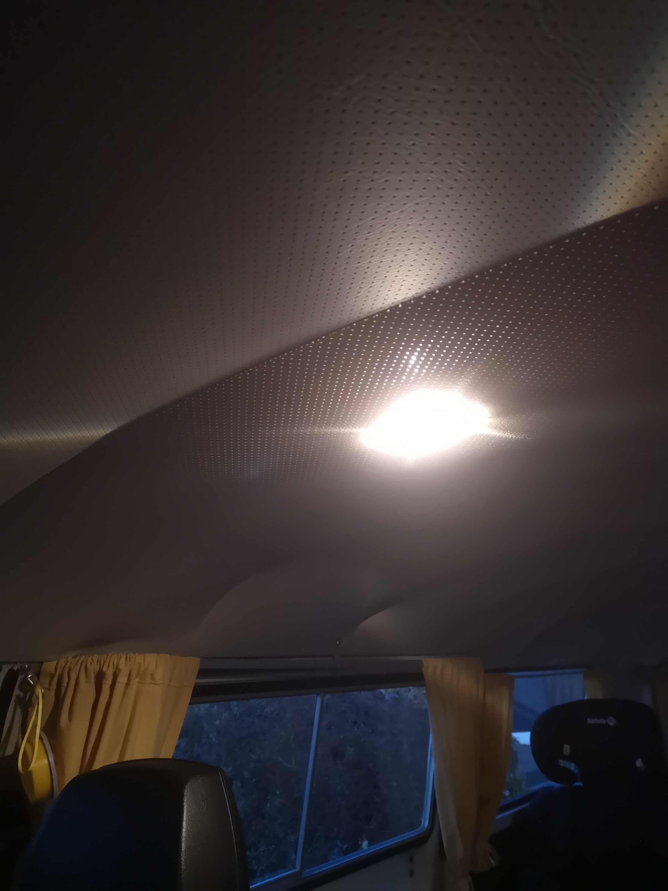

Kurze Rückmeldung, die Kabel lagen tatsächlich. Beleuchtung ist jetzt vorne und hinten eingebaut. Vom Türkontaktschalter aus zur Beleuchtung ist aber kein Kabel angeschlossen. Stört nicht weiter, muss ich halt nur ans ausmachen denken.
Was für ein Komfort so ein funktionierendes Licht, gerade eben erst wieder festgestellt... :D
