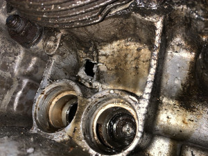

ca 1000km bin ich so mit der neuen Sportnockenwelle Webcam (270° Drehmo) gefahren, mit der etwas seltsamen weißen Rauchentwicklung (Öl im Verbrennungsraum) in engen Kurvenlagen bzw Steigungen.
nach dem jetzt die köpfe runter waren kam das loch zum Vorschein
danke fürs Beileid... nur was nun

ach hier nicht richtig montiert... jetzt seh ichs auch
übrigens geht der Zylinder (der neben dem loch) nicht ab, der Kolben hat zwar leicht spiel aber irgendwas scheint da blockiert zu sein... gibts da einen trick?
