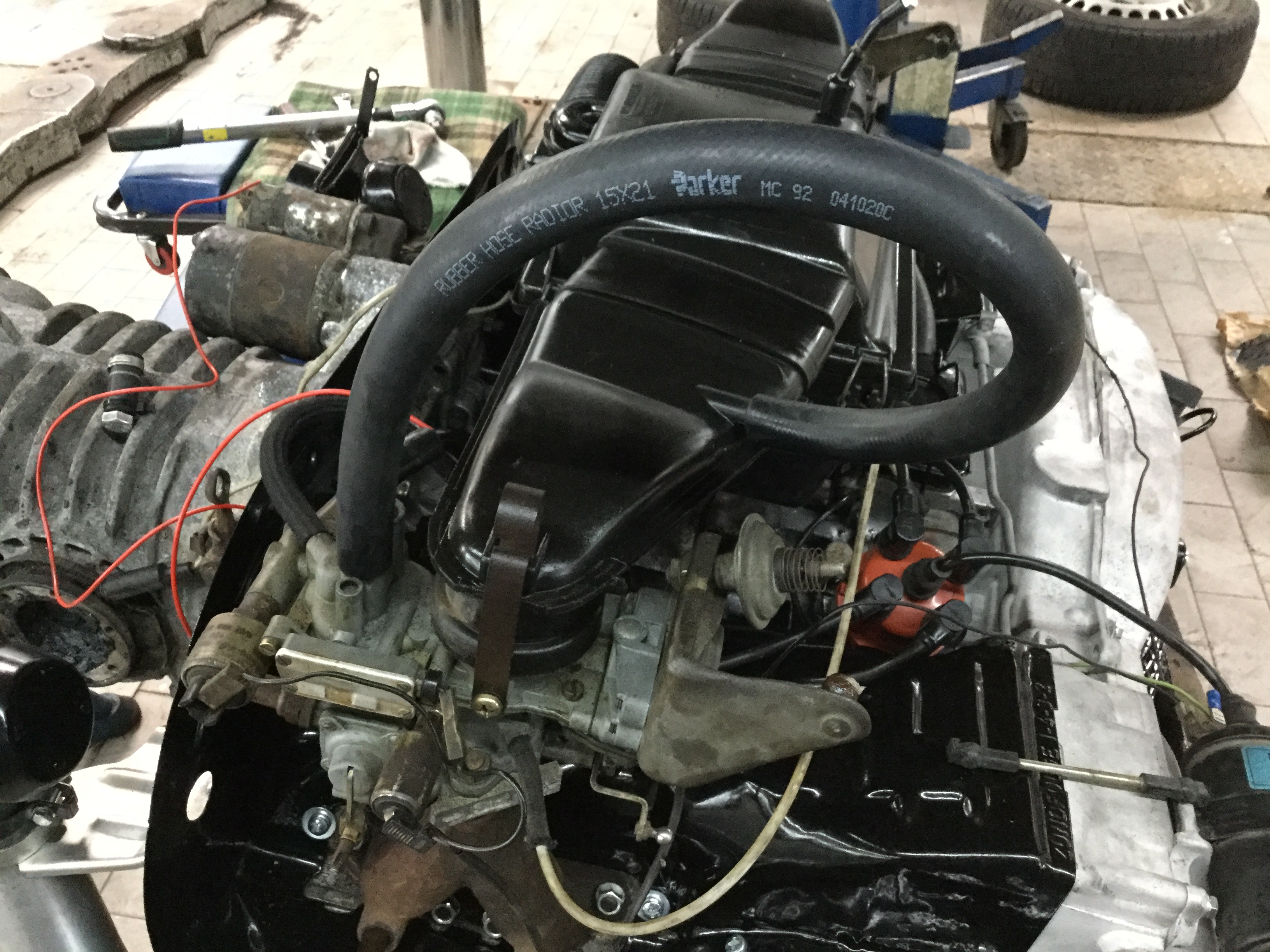

wir als Autohaus bauen uns einen T2 Westfalia wieder auf. Leider fehlt bei unserem CJ Motor, der Schlauch vom Luftfilter zum Vergaser. Wir haben für den Probelauf einen Schlauch verwenden. Im Teilekatalog von VW ist keine Teilenummer zu finden und im Original Reparaturleitfaden ist die Leitung nur abgebildet. Habt ihr mehr Infomationen für uns wo wir das Teil bestellen können? Vllt hat ja jemand von euch das Teil noch liegen und benötigt es nicht. :D
MfG das Autohaus Abraham

Moin allerseits beim Autohaus Abraham,
AH Abraham hat geschrieben: 18.03.2021 13:43 Leider fehlt bei unserem CJ Motor, der Schlauch vom Luftfilter zum Vergaser.
Pos. 16: 021 129 639, Krümmer, 2 x
Pos.20: 021 129 649, Verbindungsrohr
Quelle (links bei 016-00 suchen): http://www.michaelknappmann.de/bulli/mi ... /et_nr.htm
Bildkatalog : http://www.michaelknappmann.de/bulli/mi ... 01600.html
... fragt bitte einmal bei "Wagenteile" nach, Krümmer sollten die haben, beim Verbindungsrohr müsste man vielleicht improvisieren mit Material aus dem Klempnerbereich. :wink:
Gutes Gelingen :!:
