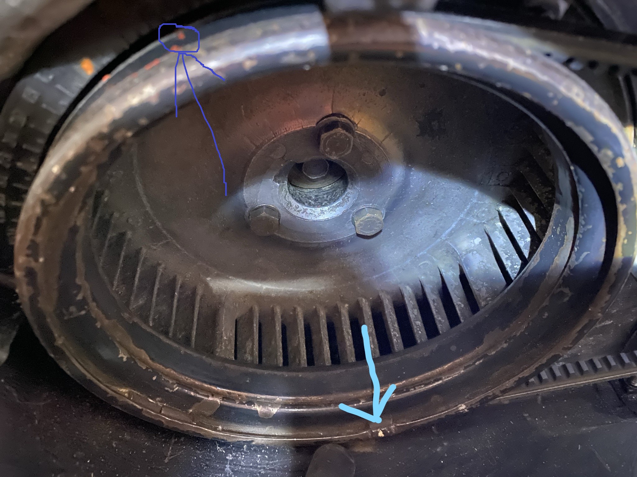

Hi Jürgen,
ich glaube das passt eigentlich.
Ich habe mal die Stelle markiert, wo die Kerbe sein sollte:
Die ist auf der hinteren Flanke der Keilriemenführung.

Die Markierung auf dem Lüfterrad habe ich jetzt auch gefunden :)

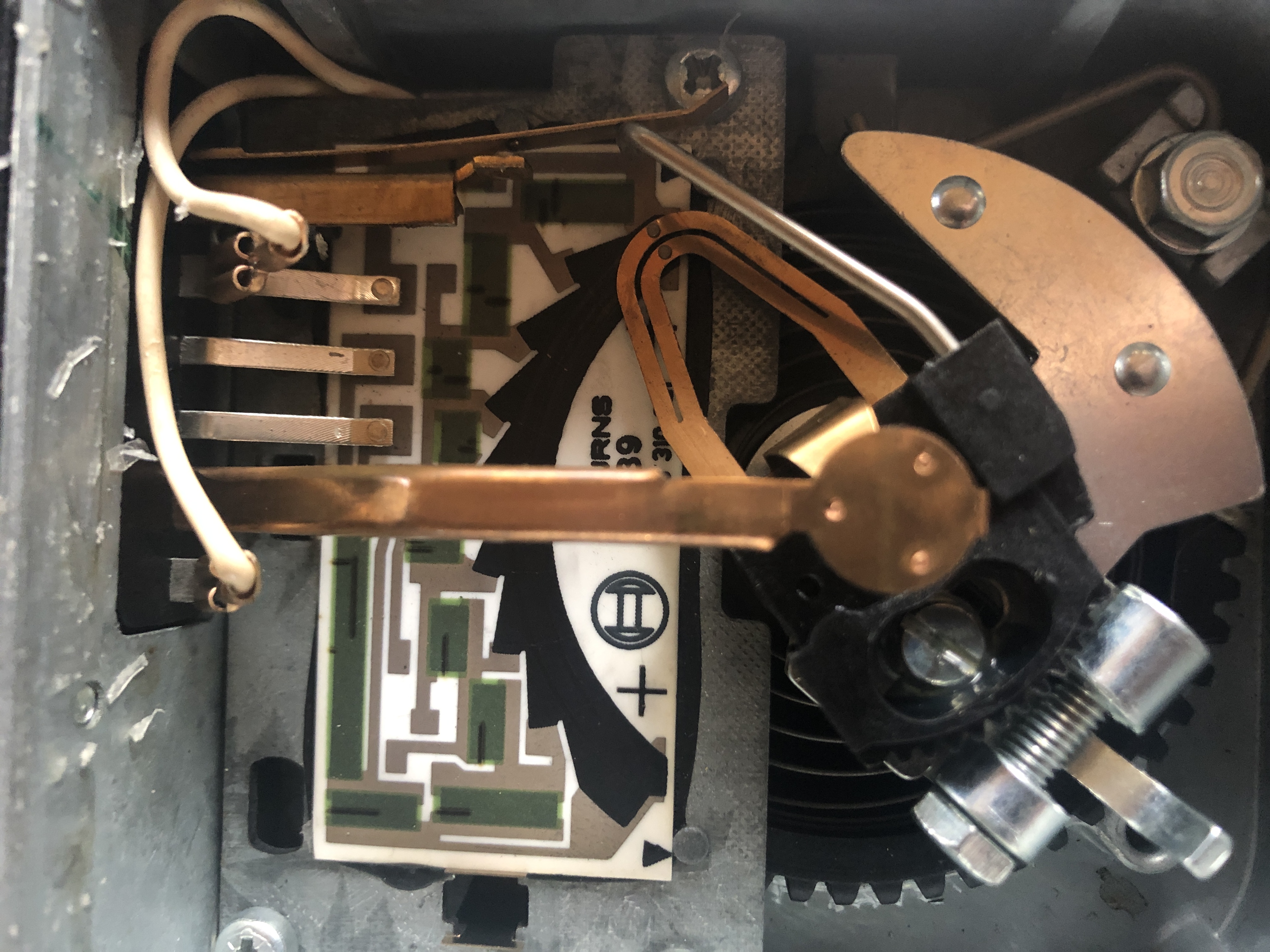

Den LmM habe ich nun auch geöffnet, sieht nach meinem Verständnis gut aus.
Was meint ihr?
LMM
LMM
Meine Vermutung ist, dass es am Kabelbaum liegt, das hattet ihr ja auch schon mal erwähnt. Eine andere Erklärung hätte ich nicht für das unregelmäßige Auftreten.
