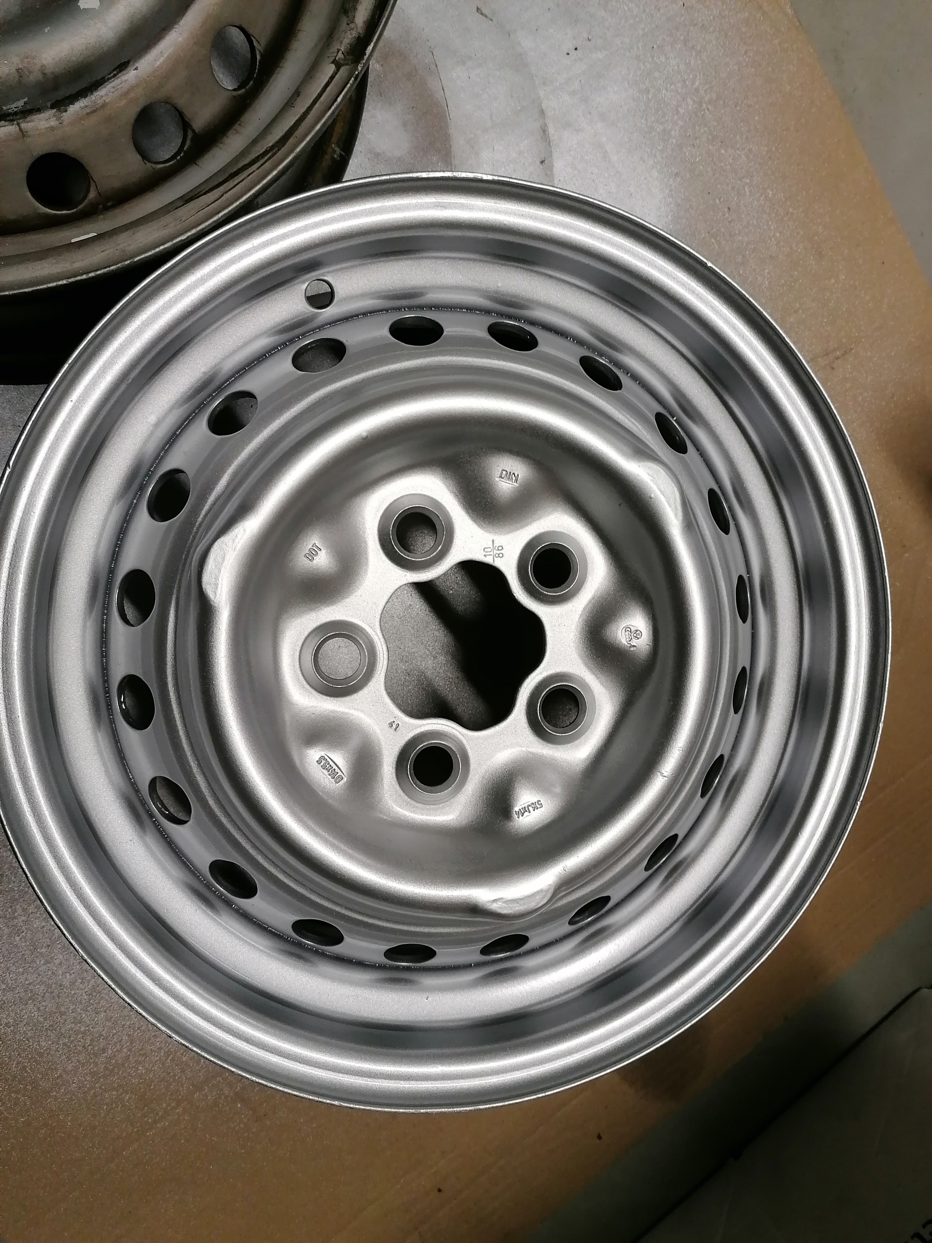

Maribus hat geschrieben: 18.03.2021 22:52 ... dass man die ganze Beschriftung, Logos und Stempel nach dem Lackieren noch lesen können müsse...
Ja, sollte eigentlich so sein. :D
Ich lackiere ja solche Teile auch selbst, und weiß worauf es ankommt. :mrgreen:
BTW: Bitte vor dem Anbau nicht vergessen, die Auflageflächen vom Lack zu befreien. Das betrifft die besagten Flächen für die Radmuttern sowie die für die Auflage auf den Trommeln bzw. Naben vorne bei den Bremsscheiben.
... und wenn Du darauf verzichtest, kannst Du mit losen Radmuttern nach einigen Kilometern rechnen. :?

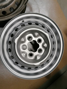

Mein Bus ist BJ 07-1972 die Felgen mit Kleeblatt sind 7/72 gestempelt.

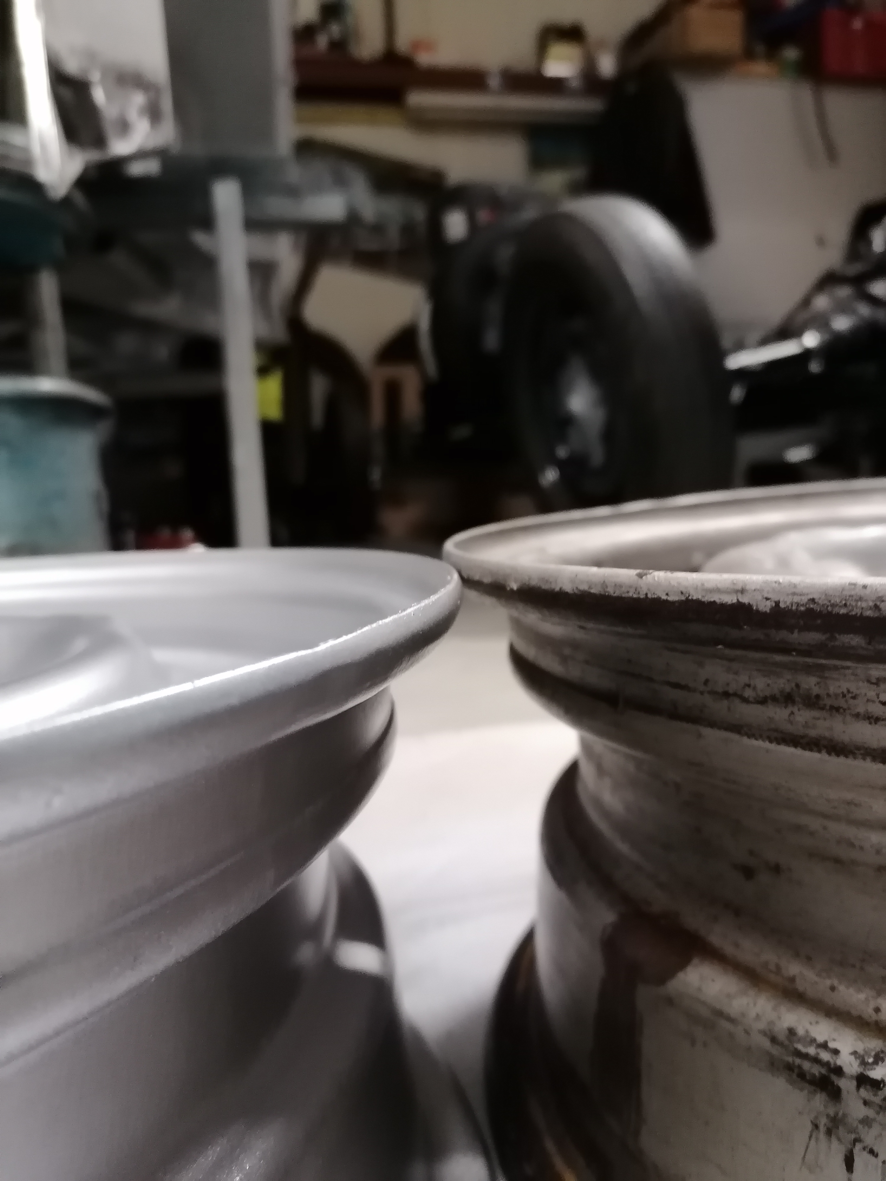

Habe ein paar T3 Felgen überholt. Aufgefallen ist mir hier, dass diese ca. 1mm schmaler sind als die T2-Felgen.
Gruß aus dem Münsterland
Daniel
Links T3 / Rechts T2
T3 Felge
T3 Felge

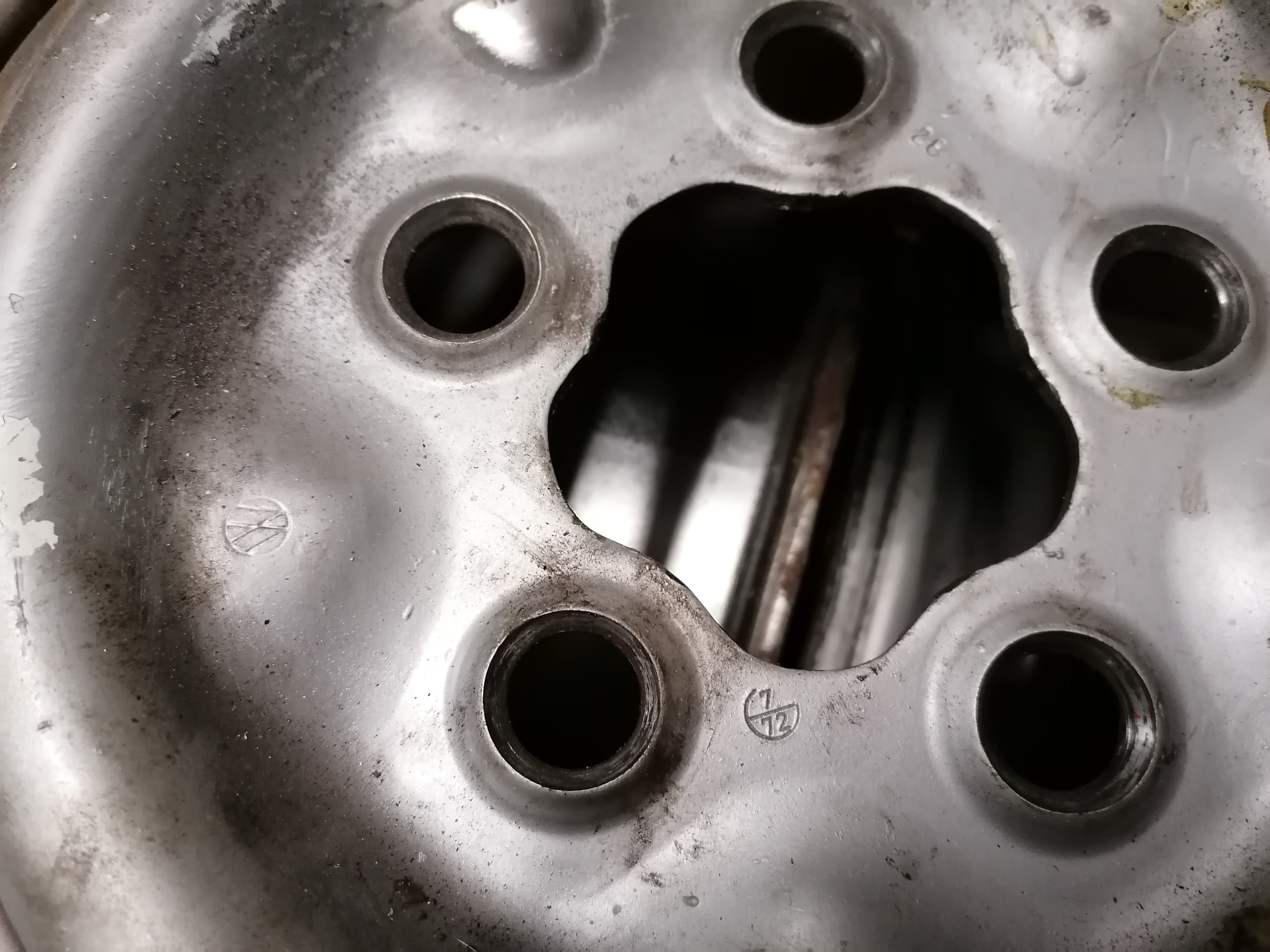

Original T2 Felge
Original T2 Felge
