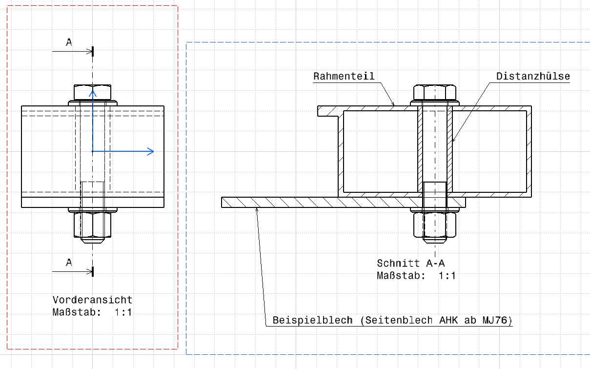

wusste ich doch, dass ich mal ne Zeichnung für genau das Problem erstellt hatte. Habs sie nun wiedergefunden.
Hier eine Lösung für das nachrüsten der seitlichen Bohrungen mit entsprechender Abstützung innerhalb des Trägers.
Anhängerkupplung Montagebohrungen

Hey vielenDank !
Bin gerade auf Tour am Bodensee, deshalb die Verspätung!
Wenn ich wieder zu Hause bin werde ich die Hülsen einsetzen.

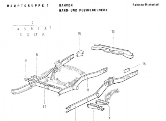

Ich häng mich mal hier ran.
Für die Montage der AHK am T2a (68er) bin ich auf der Suche nach Teil Nr. 18. Falls das Teil bei jemandem 2x übrig ist, hätt ich Interesse.

Re: Anhängerkupplung Montagebohrungen
Deine Explosionszeichnung stellt den Hinterachsrahmenbereich T2b bis ca 74 dar - erkennbar an dem dritten
Rahmenausleger, der so ähnlich aussieht wie eine Wagenheberstütze. Teil 18 gibt es m.W. beim T2a so nicht.
211 703 745 A, Längsträgerverstärkung für Anhängerkupplung, ab Fg. -Nr. 212 2000 001, M208
Quelle: https://www.volkswagen-classic-parts.de ... .html#/216
aus: https://www.volkswagen-classic-parts.de ... yrEALw_wcB
