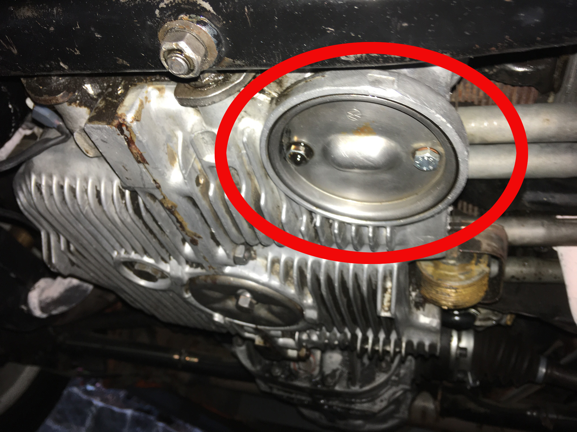

leider habe ich an der Motorunterseite eine Undichtigkeit - es wird immer noch der Deckel sein - siehe Bild (das Foto ist aber schon älter sieht heute
wesentlich schlimmer aus :( ).
Hier ist an einem Befestigungsbolzen ein Gewinde ausgerissen, so dass meine Behelfsabdichtung wohl unzureichend war...
Ich werde versuchen mit Helicoil wieder "Zug" auf die Befestigungsschrauben zu bringen - andernfalls muss eine
radikalere Lösung her... (welche Optionen habe ich dann noch?) - und überhaupt: Wozu ist dieser Deckel gut bzw. wann muss man da ran?
(Bei VAG hat mir mal jemand gesagt, dass dieser "unnötig" ist...?!
Ein MyGyver-Tipp wäre prima - in jedem Fall allen ein schönes Osterfest!
Beim Porsche 914 und bei meinem Bulli sitzt da ein anderer Deckel mit Öltemperaturfühler.
Beim Bulli war ab Werk nur dieser Blinddeckel.
Nicht überall kam man ran bei der Fertigung ohne zusätzliche Öffnungen.

Hallo Rolf,
danke, also einfach nur „Deckel in der Oelwanne“, mit keinem wesentlichen Sinn für die Alltagswartung...
...soweit aufgeklärt 😀. Guten Saisonstart!
