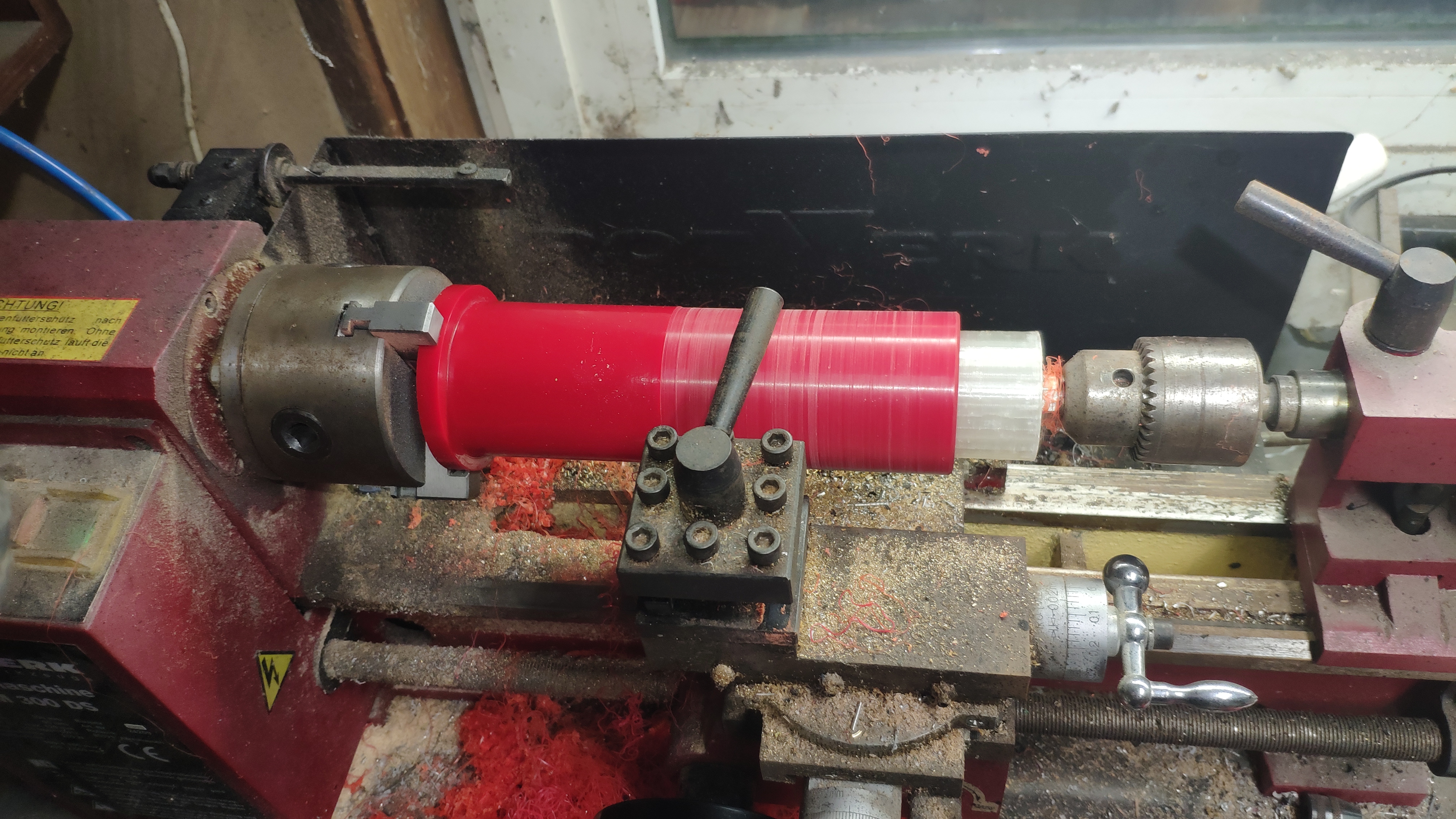

Ich habe dann PU Lager für T2 gekauft und 1mm runtergedreht damit sie in die Rohre passen.

Im ersten Bild sind die pu Buchsen auf der Drehbank. Habe mir vorher ein Kugelgelagertes Gegenlager gedruckt damit ich sauber spannen kann um 1mm runter zu drehen.
