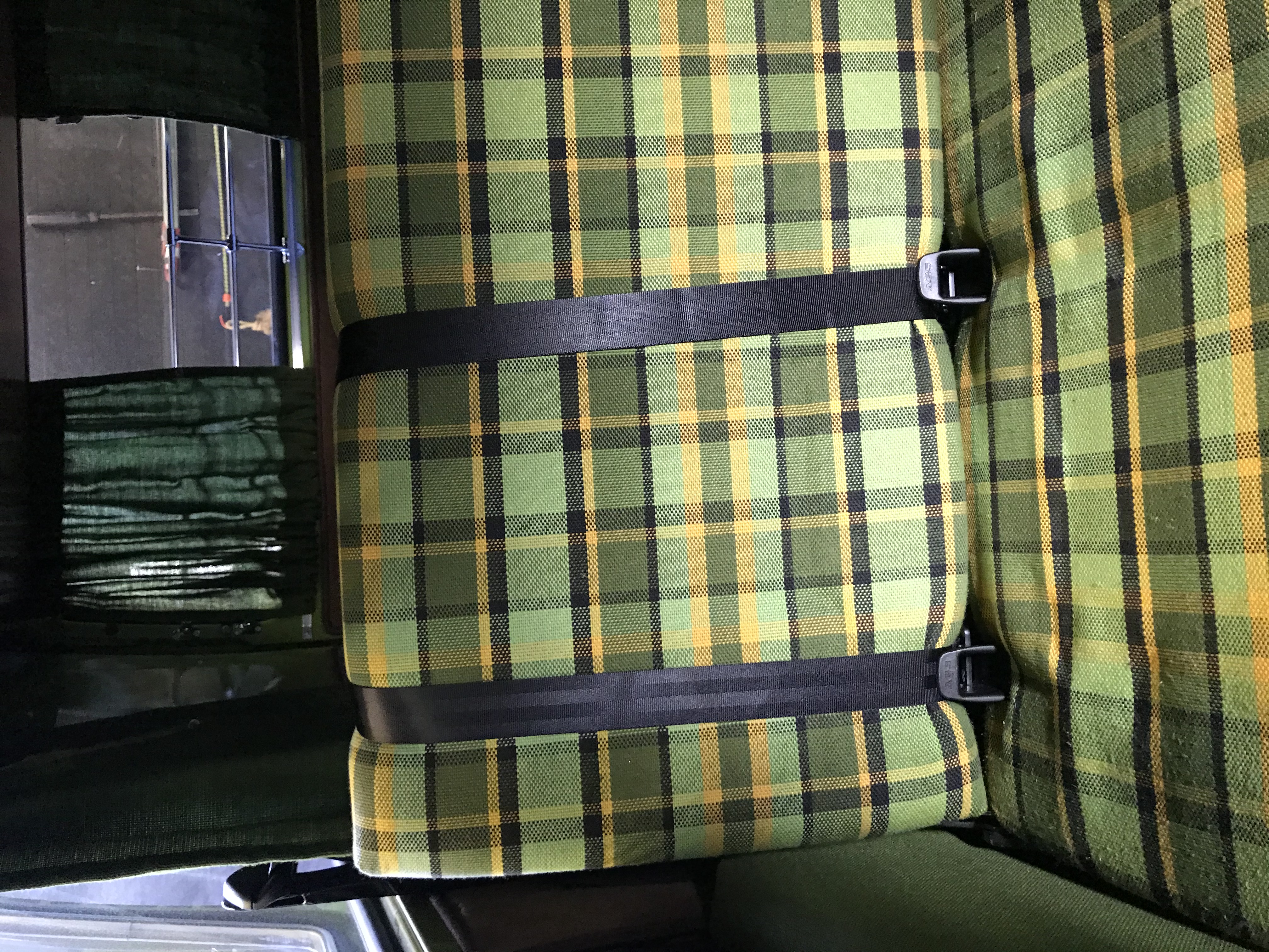

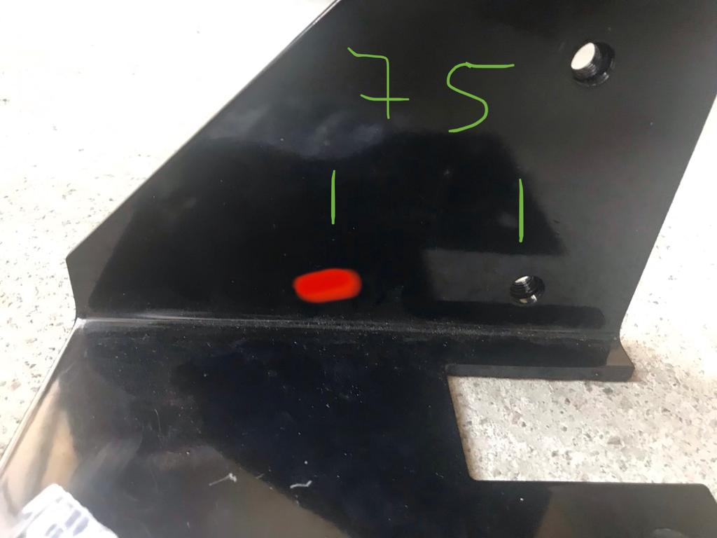

Hallo Steve,
ich fahre einen Westfalia Berlin und habe rechts den Halter von @Bus-Hoehle eingebaut. Dieser ist recht schnell und einfach zu montieren.
Links habe ich den Halter von reprowesty verbaut. Dieser musste noch etwas angepasst werden:
Aktuell habe ich versuchsweise noch eine Universal-Isofix-Halterung montiert. Ich habe das Problem, dass die Kindersitze in Kurven oder wenn die Kids mal wieder heruntergefallene Gummibärchen suchen zueinander kippen, da die Bank hinten null Seitenhalt bietet. Die Testfahrt mit Kindern steht aber noch aus.
Die Halter haben keine Zulassung und sollen lediglich zum fixieren des Kindersitzes dienen. Die eigentlich Sicherung der Kinder erfolgt immer über den 3-Punkt-Gurt!
VG Mario
