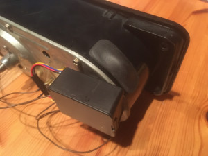

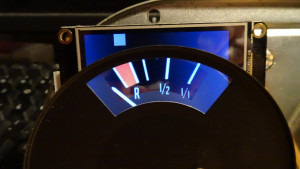

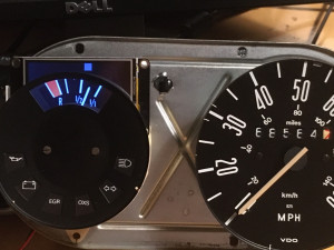

- die Anzeige ist ein kleines LCD Display hinter dem originalen Ausschnitt der Tankanzeige

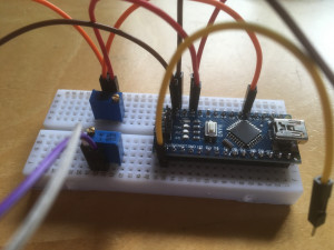

- gesteuert wird dieses durch einen kleinen MicroController(Arduino Nano)
- auf dem Arduino ist ein Ohm-Messer programmiert, der den Widerstand des Tankgebers ausliest
- aus dem gemessenen Widerstand wird die Anzeige des Füllstandes berechnet

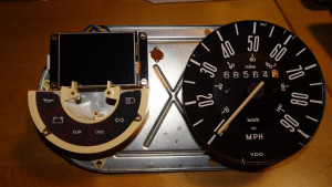

- das LCD passt bis auf einen kleinen Ausschnitt für eine Ecke des Displays in die originalen Instrumente
- der Rechner sitzt in einer kleinen Box, dort wo normalerweise der Konstanter sitzt (der entfällt)
- der Strom (5V) kommt aus einem USB Adapter
