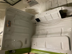

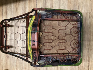

kann mir einer von euch sagen, wie der Sitz horizontal, also auf dem Blech befestigt wird? Vertikal, also hinten an der Rücklehne wird er wohl in der Klemme verankert. Aber unten?
Vielleicht habt Ihr auch ein hilfrreiches Bild o. ä.
Besten Dank im Voraus!
Timo

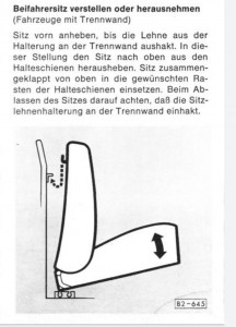

Hallo Timo,
Hier mal ein Auszug aus der Betriebsanleitung. Wie du siehst gehören diese Halter (dein Bild 2) angeschweißt in die man die Sitzfläche unten einhängt.

Rechts an der Türe ist der Halter angeschweißt, links zum Durchgang hin ist der Halter an die 2 eingeschweißten Muttern geschraubt. Vorne unten gibts nix.
Gruß Jan

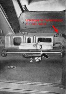

Hallo Timo,
dank Erik ist das Prinzip wohl klar geworden.
Über die Jahre gibt es in den Betriebsanweisungen verschiedene Bilder. Vielleicht hilft das auch noch weiter.
Seite 23: https://www.vw-t2-bulli.de/data/books/m ... manual.pdf
Seite 13: https://www.vw-t2-bulli.de/data/books/m ... manual.pdf
Seite 9: https://www.vw-t2-bulli.de/data/books/m ... manual.pdf
Wenn alle Stricke reißen sollten, müsste ich einmal die genauen Maße aufnehmen.
Das würde aber etwas dauern.

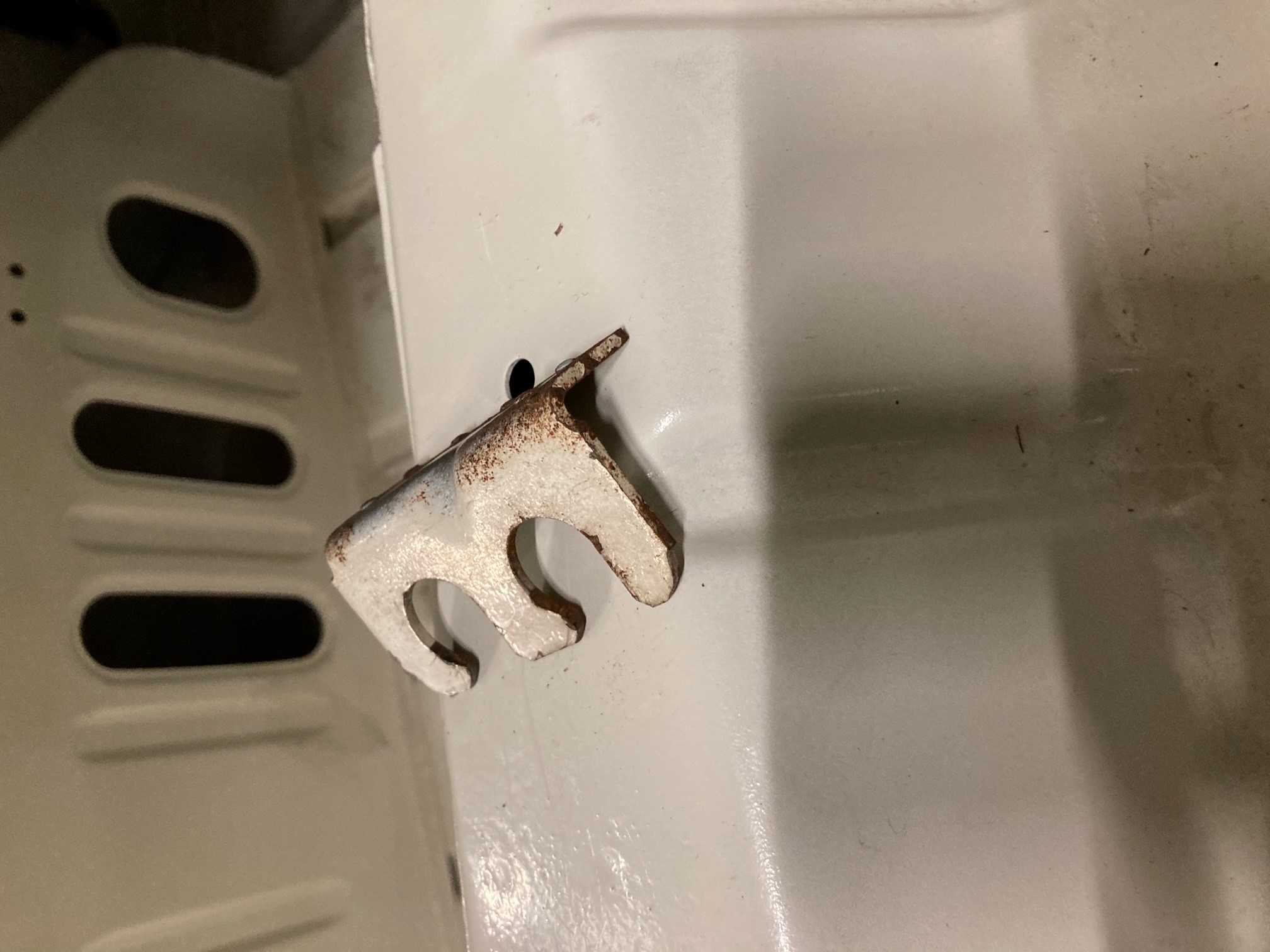

aircooled68 hat geschrieben: 08.04.2021 12:24 Vorne unten gibts nix.
Da sollte vorne links ein Gummistopfen hinein gehören:
Ich hab bei mir das Teil ohne "A" am Ende verbaut, weil ich's gerad noch in meiner Ersatzteilkiste hatte und das andere, originale mir zu teuer war. :D

Wenn ich es richtig verstehe, benötige ich 2 Halter, der linke wird geschraubt, der rechte geschweißt (der fehlt mir allerdings). Also insgesamt 3 Befestigungspunkte, einer oben und die beiden genannten - korrekt?
Timo

Ja, Winkel links und rechts und die Lakaikrampe an der Trennwand sind zur Befestigung nötig.
Gruß Jan
