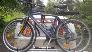

Also ich hatte früher mal versucht den Bereich bei Regen mit Klebeband abzukleben. Allerdings ist das kleben auf nassem Untergrund schwierig und wenn das Klebeband zu lange auf dem Lack ist bleiben Klebstoffrückstände.
Deshalb habe ich mir vor zwei Jahren eine starke Magnetfolie besorgt und lege diese dann bei Bedarf einfach über den Bereich.
Das geht dann auch bei nassem Fahrzeug und hinterlässt keine Klebstoffreste.
Selbst bei einer mehrstündigen Fahrt in stärkstem Regen gibt es dadurch nun keinen Wassereintritt mehr.
Wenn ich die Magnetfolie nicht benötige, liegt diese ausgerollt auf dem Blech über dem Motorraum unter der Liegefläche und stört dort überhaupt nicht.
Die Magnetfolie ist normalerweise weiß, ich habe darauf einfach eine reflektierende Schutzfolie geklebt um während der Regenfahrt etwas mehr aufzufallen.
Im Prinzip könnte man die Folie auch in Wagenfarbe bekleben.
Die zwei seitlichen zusätzlich angebrachten Ringmagneten sind eher eine zusätzliche Absicherung als eine notwendige Befestigung.
Auf den Bildern geht die Magnetfolie noch über die Heckklappe hinaus, mittlerweile habe ich sie auf die Breite von der Heckklappe gekürzt und das genügt vollkommen.

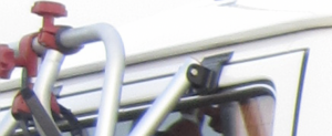

bei mir war vor 10 Jahren nach der Resto und neuen Dichtungen da gar kein Problem und zunächst alles dicht auch bei Unwettern.
Dann kam ein paar Jahre später auch nach x-mal An-&Abbau des Trägers ein erstes Tröpfchen, heute wahrscheinlich mehr.
Ich behelfe mich bisher mit kleinen 10cm langen Klebelaschen aus Gewebeband -
Panzerband 1/3 längs zusammengeklebt, so dass es unten nicht mehr klebt und über den Haltern liegt, und dann oben angeklebt.
So fließt das Regenwasser über die Lasche und nicht in die weggedrückte Dichtung.
Beim Zuklappen muss ich die Läppchen wieder über die Halter zotteln - ist aber meist in wenigen Sekunden gemacht.
Halten dann meist eine ganze Reise durch. Kosten: ein paar Cent.
Das ist natürlich auch nur eine Notlösung aus Faulheit :oops: -
man sollte sich den Halter und die Heckklappendichtung einfach mal genauer anschauen und es sauber dicht bekommen
(z.B. Aussparung an Heckklappendichtung oder extra Dichtgummi?)
