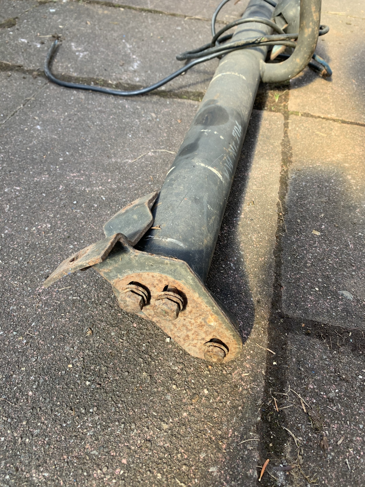

Mir ist eine Peka R19 Prüfzi. 3564 mit 1250kg Anhängelast zugeflogen.
Ich bin mir aber leider nicht sicher ob diese vollständig ist. Kann mir nicht vorstellen dass die nur an der Stoßstange selbst festgeschraubt wird.
Ich denke dass da ein Halter fehlt. Kann das jemand bestätigen und ggf. ein Bild einstellen was genau fehlt ? Evtl. die Anbauanleitung ?

Die scheint mir nicht für den 1972er T2 ab zu passen. Und sowieso scheint mir das bei keinem Modell zu passen.
Diese Halter an der Seite oben, wüsste nicht, wo beim T2 hinten irgendwas am Rahmen wäre das passen würde.
Das kennst du?
https://www.vw-t2-bulli.de/anhaengerkup ... erkupplung
Gruß Jan

aircooled68 hat geschrieben: 15.04.2021 00:01 Die scheint mir nicht für den 1972er T2 ab zu passen.
... scheint so den Tatsachen zu entsprechen, Du hast aber einen T2a?
... dann vielleicht bitte einmal Dani zwecks Einbauanleitung anfunken. :wink:

https://www.thesamba.com/vw/forum/viewt ... a&start=20
Ich hoffe der Link klappt. Ziemlich mittig sind Bilder. Dir fehlen die seitlichen Halter.
Erik

Lustig, bin gerade am Frühstücken, lese den Beitrag, und die Einbauanleitung liegt auf einem Stapel Papier genau neben mir
Dir fehlen, ich meine Norbert hat es schon gesagt, die Halter für den Anbau an den Rahmen (Teil1 in der Zeichnung).
Anleitung anbei...
