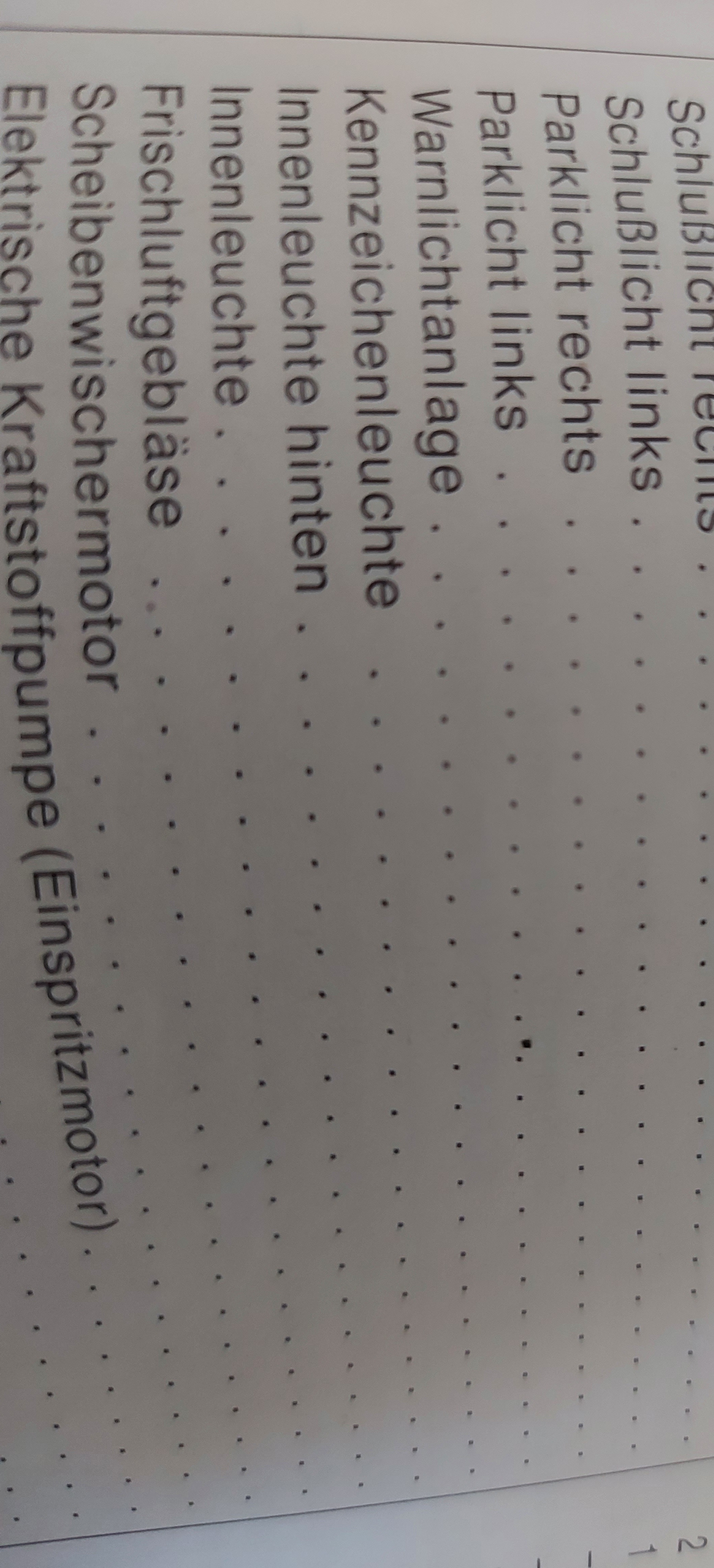

Ja, lt. Sicherungstabelle Typ4, Sicherung 1/Parklicht links, Sicherung 2/Parklicht rechts....zusammen mit Standlicht und Nr.1 mit Temperaturregelschalter (Kontrolllampe)....abgelesen aus der Betriebsanleitung

War vl. eine aufpreispflichtige Zusatzoption. Mir ist zumindest noch kein Parklicht untergekommen. Die Italiener haben ja auch so ein komisches Licht an der Seite, wie das angesteuert wird ist mir leider auch unbekannt.
Vl. kann ja jemand hier mit deinem Wissen aushelfen.

Ich hab auch noch keinen Schaltplan gesehen, wo das Parklicht drin vorkam.aircooled68 hat geschrieben: ↑22.04.2021 13:52 War vl. eine aufpreispflichtige Zusatzoption. Mir ist zumindest noch kein Parklicht untergekommen.
Kannst Du vielleicht bitte einmal die Infoquelle dazu verlinken? ... das würde mich jetzt schon interessieren.

Das wäre der Hinweis zum Parklicht

https://www.vw-t2-bulli.de/data/books/m ... manual.pdfKannst Du vielleicht bitte einmal die Infoquelle dazu verlinken? ... das würde mich jetzt schon interessieren.
Seite 55 in der orginalen Betriebsanleitung. Hier beispielsweise das 73er Modell.

Danke für die Aufklärung.aircooled68 hat geschrieben: ↑23.04.2021 12:05 Kannst Du vielleicht bitte einmal die Infoquelle dazu verlinken? ... das würde mich jetzt schon interessieren.
Da sieht man aber beim Typ 2 (also dem Transporter) einen Strich bei den Parkleuchten, hat der also nie gehabt.
Nur beim Typ 4 Fahrzeug (411 / 412) gabs diese Leuchten (und wenn ich mich recht erinnere, auch bei den älteren? TYP 3).
(Das Typ 2 Fahrzeug mit Typ 4 Motor zählt aber weiterhin als Typ 2.
