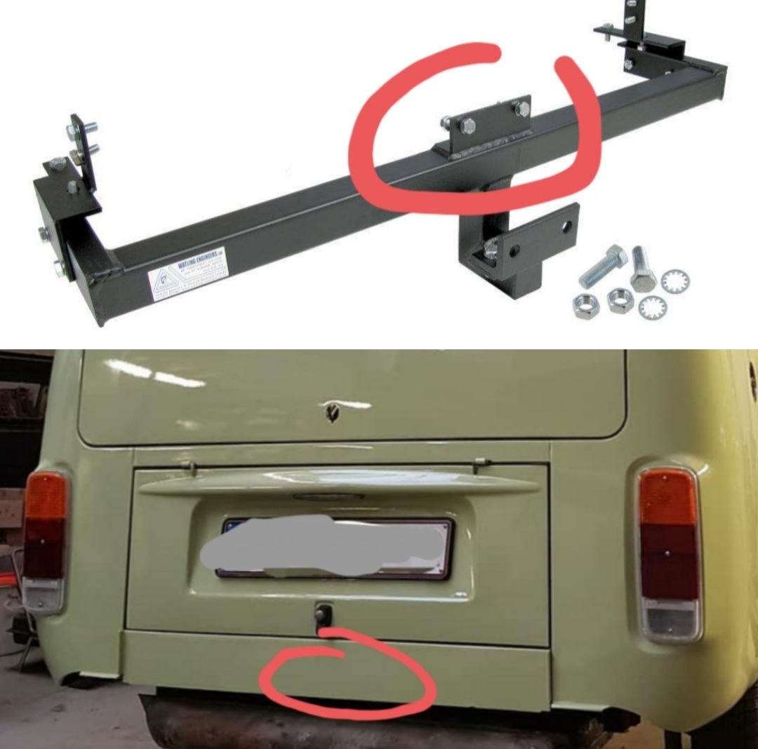

Hallo, hat einer von Euch die Anhängerkupplung von Watling aus GB?

Hat einer von Euch diese Anhängerkupplung in Deutschland eingetragen bekommen ?

Selbst wenn du die eingetragen bekommst (noch kann ich dazu nichts sagen), mir würde die Anbringung nicht gefallen. Guck mal hier:
https://brazilianvwbay.forumotion.com/t ... ar-fitting
Man soll ja durch den Abschlussträger durch bohren und schrauben. Im Link der Mensch hat geschrieben, dass er den mittleren Teil abgetrennt und mit die Löcher mit Blindstopfen verschlossen hat.

ich hab die gebrauchte AHK, von Watling, schon bei mir liegen. Bezahlen muss ich sie erst, wenn der TÜV mir eine Eintragung zusagt.
Der Verkäufer ist da sehr kulant.
Die Löcher muss ich nicht bohren, die sind bei meinem Kasten schon vorhanden.
Also pro Seite 2, eben die von der Stossstange und die Schraublöcher quer zur Fahrtrichtung , für die Laschen.
Samstag muss ich zum TÜV, mit meinem Alltagswagen, da nehme ich alles mit und frage nach.

Ich meine die 2 Löcher. Oder habe ich was falsch verstanden? Hier soll durchgebohrt und verschraubt werden. Bin gespannt was der TÜV sagt. Eine EU-zulassung hat die nicht oder?
