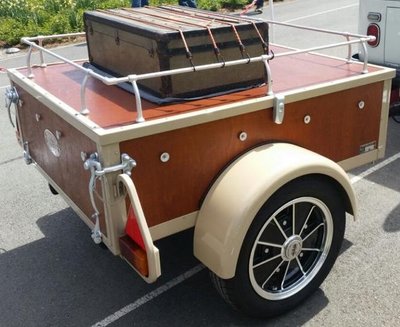

Re: Westfalia Essen Fragen?
Alt und aufgehübscht :
Ist das Deine Ladungssicherung ? Oder nur fürs Foto ?
Viele Grüße von Rüdiger
Deleted User 7534
Sieht gut aus der kleine.
Hast Du das Holz erneuert?
Gibt es eine Bezugsquelle dazu bzw was für einen Lack hast Du verwendet?
Danke
Danke
Ist nicht mein Anhänger, habe ihn zufällig gesehen. Der Koffer ist leer, wiegt vielleicht 3 Kilo. 4 Spannbänder sollten ihn wohl innerhalb der "Reling" halten. Ich mache mir über den Winter auch so einen fertig. Gibt's in schlechtem Zustand für ein paar Euro.
https://www.ebay-kleinanzeigen.de/s-anz ... 6-223-1601
Oder vielleicht ein Leichenwagen !???
https://www.ebay-kleinanzeigen.de/s-anz ... 8-276-1901
