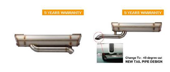

Ich habe auch den Superfow mit dem Endrohr vor dem Topf. Bei mir war der Grund vor allem der, dass er am wenigsten weit nach hinten rausschaut. Ich einen Typ 4 mit originalem Gebläse im T2a habe und das ist schon sehr knapp nach hinten. So passt das Endrohr gerade so noch unter die Stoßstange.
Bei Euch mit Typ 1 ist das aber gar kein Problem. Warum nehmt Ihr nicht einfach den Superflow, dessen Endrohr links hinten herauskommt:
Klaus
P.S. Ich finde da "neue" Forum ja spitze, aber warum werden alle Fotos im Querformat angezeigt? Die Datei ist eigentlich hochkant. Gibt's da einen Trick, den ich nicht kenne?
