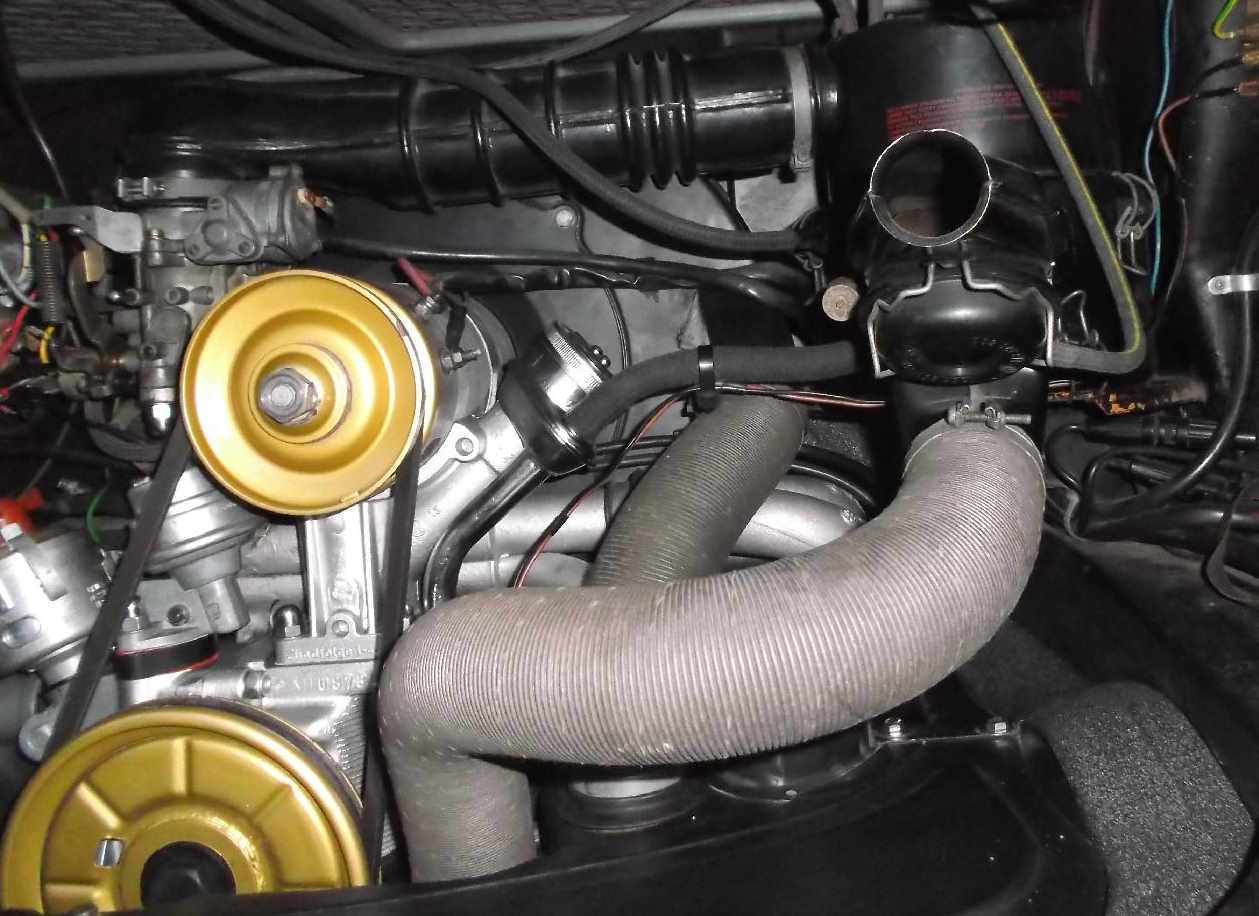

Deshalb die Frage, wie ist Deine Lima eingebaut (ein Foto davon einstellen)?
... das sollte dann bei richtiger Einbaulage so aussehen, hier ein Beispielbild von meinem Bus (man achte darauf, in welchem Winkel die Anschlüsse stehen):
