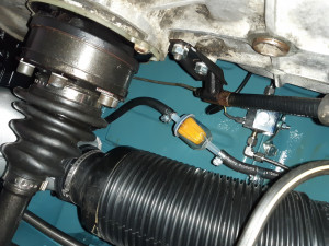

Moin Torsten,
Danke für den Hinweis.
Aber wohin sonst? Motorraum soll ja auch nicht.
Und die Benzinleitung geht ja auch so dort vorbei.
Aber ich schau mal, was mir zur Abfuhr der Wärme so einfällt.
Clas

Hallo, jep sieht gut aus mit der Stahlleitung. Was mir etwas Sorgen macht, wenn das Abschaltventil mal den Strom verliert oder defekt geht, kommst Du an den manuellen Umschalter dran ohne aufbocken?

Moin Ralph,
Guter Hinweis. Im Grunde passe ich so gerade drunter.
Nette auf den Boden und dann sollte es funktionieren.
Aber probiere ich mal wenn ich den Bulli mal aus der Garage fahre.
Steht nämlich genau mit der Seite an der Wand :roll:

Hallo Clas,
die meisten von VW original nachgerüsteten saßen dort, wo Dein Standheizungs-T-Stück jetzt sitzt. Eben VW-mäßig gut versteckt. Ob es dazu mal eine Einbauanweisung gab, müßten die Knappmann-affinen mal suchen. In meiner Schrauber-Frühzeit, als ich die Dinger von VW in Pflegeobhut übernahm, saßen die halt immer dort. Ein Laie würde die freiwillig dort nicht hinbauen, Stichwort Falldruck...
Gruß Torsten

Ok.
Dann werde ich die Leitung nach dem Ventil einfach verändern und etwas zurück über das Getriebe führen.
Falldruck sollte ja durch das geschlossene Ventil im Stand kein Thema sein.

So.....
Schwere Geburt.
Alles was so möglich ist, ist Mist.
Aber ich habe den Filter nun etwas nach vorne versetzt und auch etwas weiter nach unten.
Er sitzt jetzt neben dem Kupplungszug.
Zugänglicher und bisschen mehr im Fahrtwind.
