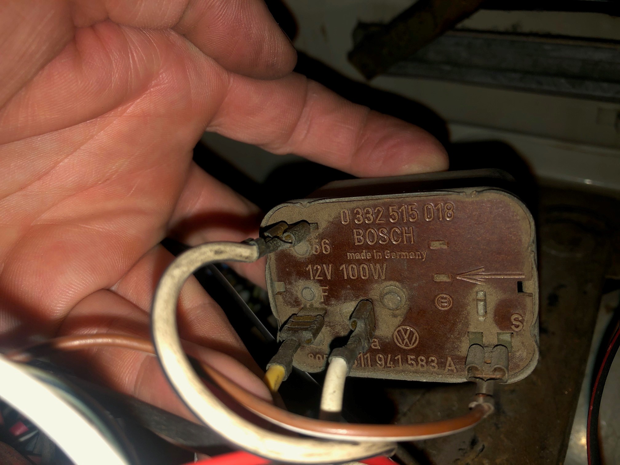

bei meiner letzten Ausfahrt ist mir leider mein Lichtschalter kaputt gegangen. Das Gewinde der Rosettenmutter hat aufgegeben- der Lichtschalter ist beim ausschalten nach innen ins Amarturenbrett gefallen und hatte Masseschluss am Blech. Dabei hat es den Lichtschalter und evtl. auch das Abblendlicht/Fernlicht Relais zerschossen (Umschalten nicht mehr möglich). Jetzt habe ich mich auf die Suche nach Ersatzteilen begeben. Der Lichtschalter war nicht das große Problem. Jedoch finde ich nicht das passende Relais. Mein aktuelles hat nur 4 Kontakte (Klemmen: 56, 56a F, S) - alle angebotenen haben 5 Kontakte (Klemmen: 56, 30, 56a, 56b, S).

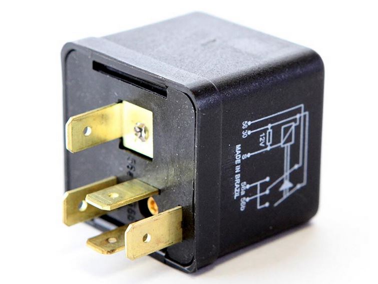

Jetzt zu meiner Frage:
- Wofür ist der 5. Kontakt?
- Ist dieser evtl. für die Lichthupenfunktion? Diese hatte mein Bus bisher nicht.
- Kann ich das Relais mit den 5 Kontaken verwenden? Denn solch ein Relais mit 5 Kontakten habe ich zufällig im Teilelager in unserer Werkstatt gefunden.

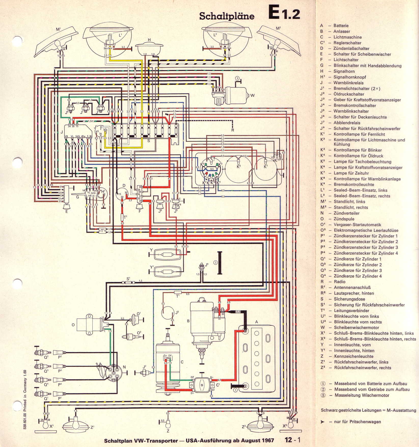

Das Lichtrelais findest Du als "J" in den Schaltplänen:
Deutscher Bus:
https://www.vw-t2-bulli.de/data/wiring/ ... iagram.jpg
Ami Bus:
... einfach Kabel 30 in 2,5² legen (sollte dann bei Deinem Bus unten auf Si 9 gehen müssen).
Du kannst auch die "Billigversion" wählen, indem Du am Relais eine Brücke von 30 nach 56 legst.
Dann hättest Du aber keine Lichthupenfunktion.
Gutes Gelingen!
Edit 13:13h: PS: bitte die Klemmenbezeichnung am neuen Relais beachten:
alt 56a (Abblendlicht) wird neu zu 56b
alt F (Fernlicht) wird zu 56a
Die Kabelfarben bleiben aber bestehen
weiß für Fernlicht, gelb für Abblendlicht

- ein neues Abblendlicht Relais wie oben von Norbert beschrieben verbaut. Danke nochmal für die Anleitung! Da ich am Lichtschalter noch einen Steckplatz für die Klemme 30 über hatte, konnte ich von dort direkt auf die Klemme 30 ans Relais gehen. Und jetzt hab ich eine Lichthupe
- und bei der Gelegenheit habe ich alle Kabelschuhe die ich in der Hand hatte entweder gegen isolierte getauscht oder mit einem Schrumpfschlauch überzogen.
