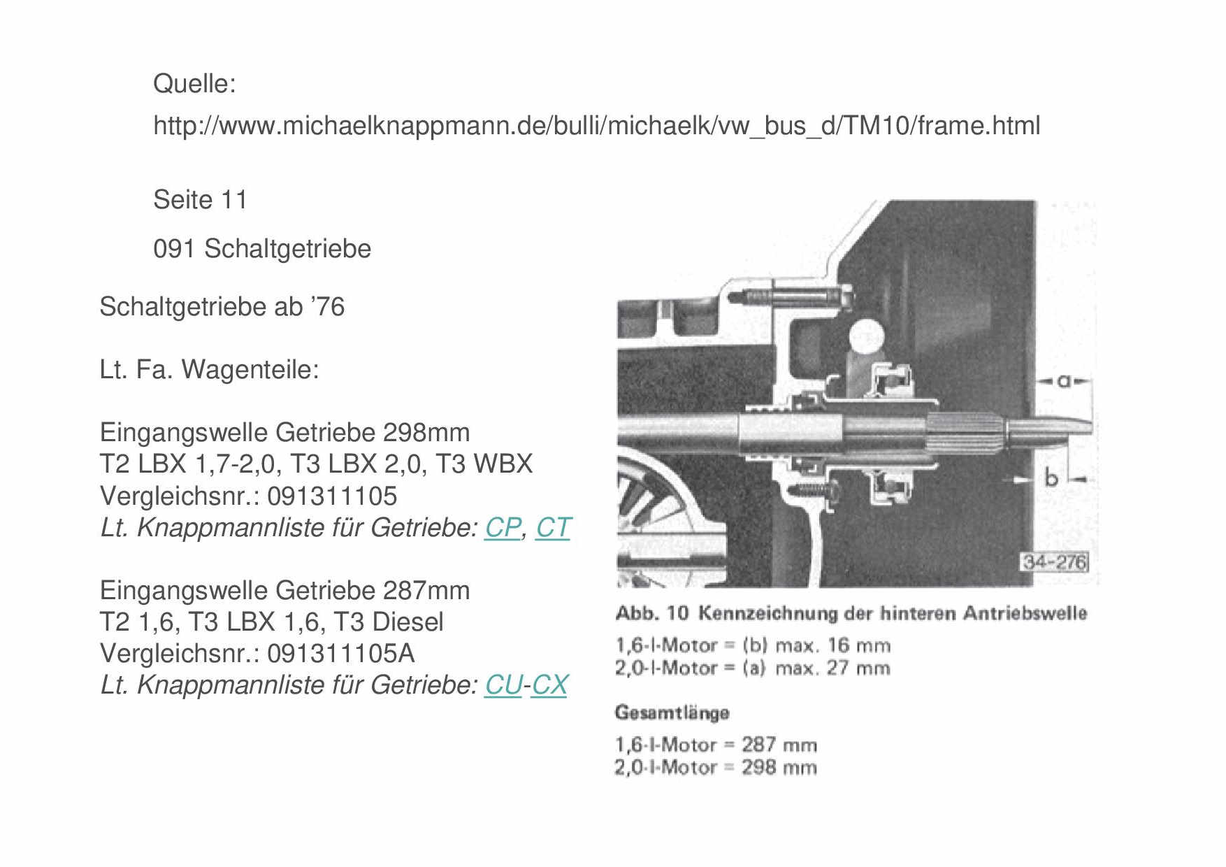

Prüfe mal auch deine Getriebe Eingangswelle, nicht dass die für den Typ 1 Motor gekürzt worden ist.

Beiträge: 7710
Re: Umbau von Typ 1 As auf Typ4 CJ
Matthias S. hat geschrieben: 12.05.2021 11:31 Prüfe mal auch deine Getriebe Eingangswelle...
:yau: , anbei das benötigte Maß:
