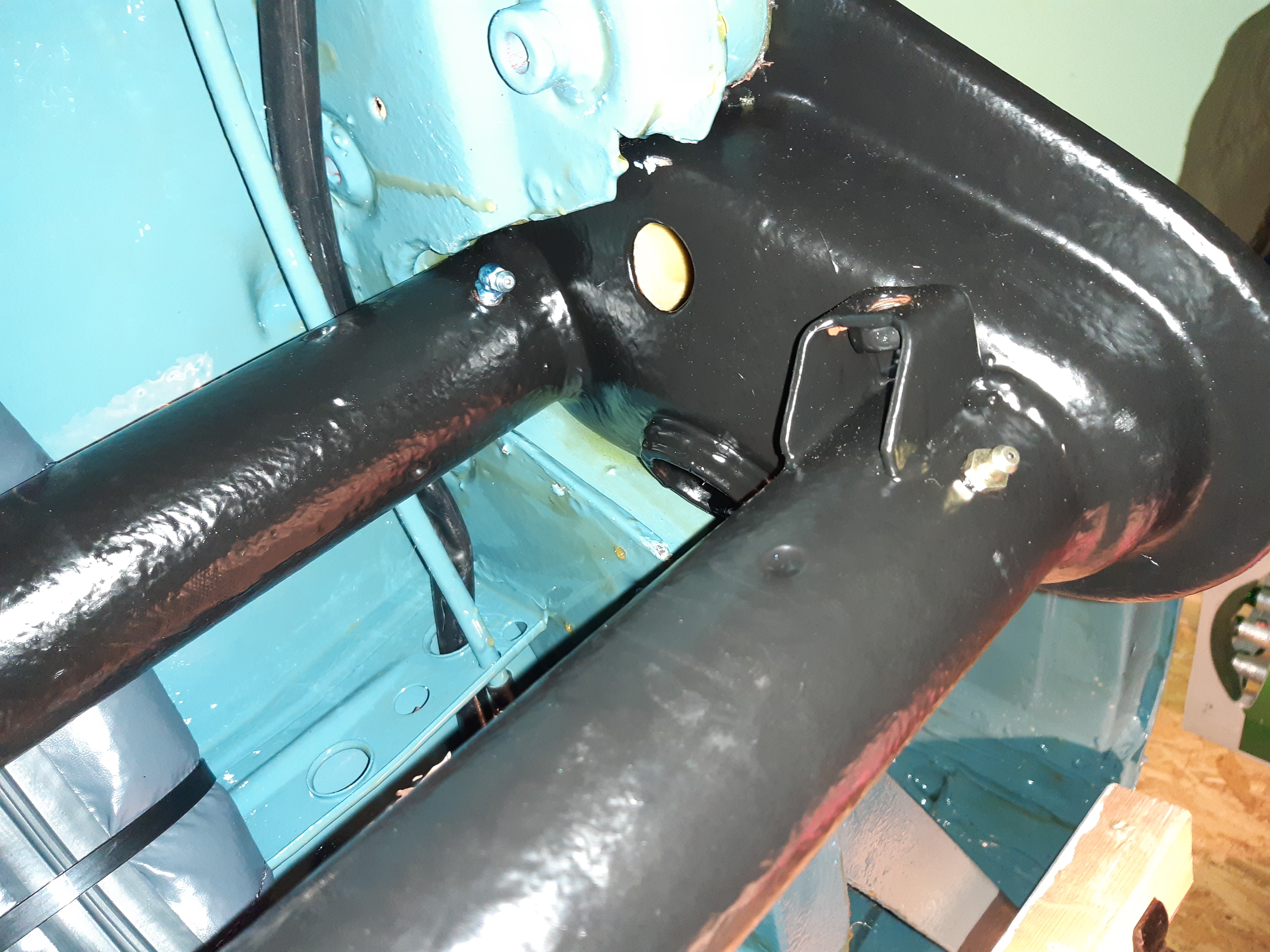

Beim Aufbereiten meiner "neuen" Achse möchte ich hier mal das Thema Rostschutz beleuchten.
Zunächst mal , meine bisher verbaute Achse sieht so aus, typisch für ein deutschen Bus. Die war schon bei der Übernahme 2006 leicht durch und ist in den Jahren stetig weiter gerostet.
Das will ich bei der nächsten Achse vermeiden. Da sind ja jeweils rechts und links zwei Halbschalen zusammengepunktet, das ist nicht wasserdicht. Daher gibt es unten ein Wasserablauf am Achskörper.
Doch wozu gibt es oben bei der Stoßdämpferaufnahme ein weiteres Loch, im Spritzwasserbereich? Das macht doch überhaupt kein Sinn, außer Wasser und Dreck in den Hohlraum zu fördern und den unteren Ablauf verstopfen zu lassen?
Ich habe nun die Fugen der Halbschalen mit Dichtmasse zugeschmiert, nach dem Aushärten Hohlraumschutz eingebracht und dann auch das obere Loch zugeschmiert. Oder habe ich da einen Denkfehler, was hat sich VW mit dem Loch gedacht?
Grüße, Matthias

Re: Vorderwagen zu tief
Hallo Matthias,
Luft muss zirkulieren, damit Feuchtigkeit abtrocknen kann.
Das Loch macht schon Sinn.
Grundsätzlich sind beide Löcher zu klein.
Ich hab mein Achse von Ingo entsprechend bearbeiten lassen.
Innen gestrahlt, grundiert und Mike rein.
Dazu ein vernünftiges Belüftungsloch.
Selbst wenn jetzt Feuchtigkeit in den Schalen ist, kann diese gut abtrocknen.
Clas

Matthias S.
- Beiträge: 1657
Moin
Eine Entlüftungsbohrung macht sicher Sinn, aber doch nicht im Spritzbereich. Da schaue ich lieber dass erst gar keine Feuchtigkeit und Dreck eindringt.

- Beiträge: 4361
- IG T2 Mitgliedsnummer: 834
beim Westi habe ich einfach das vorhandene Loch so verbreitert das unten z.B. der Steg nicht mehr im Weg ist und eventuell eindringendes Wasser besser ablaufen kann. Ich kontrolliere das aber auch vor jeder Saison ob das nicht eventuell durch Fett verstopft ist. Konserviert wird alle paar Jahre mit Fluid Film, was ich per Hohlraumsone einbringe.
Beim Hochdach habe ich größere Löcher seitlich unten am Achskörper gemacht damit ich besser mit der Sonde rein kann. Direkt von unten ist ja das Achsrohr im Weg.
Generell würde ich immer unbelüftete Hohlräume vermeiden, egal ob konserviert oder nicht.
Aber ja, vermutlich wird der Achskörper uns alle überleben, oder zumindest die Zeit bis man nicht mehr fahren kann.

Matthias S.
- Beiträge: 1657
Es ist vollbracht, nach drei Tagen Schrauben ist die neue Achse drin. Und wie ich schon immer vermutet habe, die Achskörper sind nicht alle gleich, es muss da Toleranzen bei der Lage der mittleren Nuß gegeben haben die sich auf die Höhe auswirken. Bei meiner alten Achse hatte ich eine besonders tiefe erwischt, mit meiner neuen eine schön hohe.
Es sind satte 4cm Unterschied, hier das vorher-nachher Bild, jeweils mit den Monroe Airmax auf 7 Bar aufgepumpt, bei Fahrzeuggewicht 1760 Kg. Steht jetzt wenige mm unter den oberen Anschlägen .
Donnerstag morgen mit der alten Achse
Sonntag nach 70 km Fahrt mit der neuen Achse
Zwischenstand am Donnerstag abend
Die alte Achse ist noch nicht rettungslos durch, wäre noch schweißbar, die wäre doch was für die Tieferlegungsfraktion, mit den Drehstäben bis Bj 69 wären das sogar 7cm tiefer und das ganze eintragungsfrei.
Hier noch was zum Diskutieren, wurde 69 auch die Lage der mittleren Nuß geändert oder nur die Vorspannung der Federn?
Und wenn die Farbpunkte nicht mehr da sind, orientiert man sich bezüglich der Einbaulage an der Schweißnaht, richtig?
Grüße, Matthias

Clas
- Beiträge: 849
- Registriert: 10.08.2019 09:44
- IG T2 Mitgliedsnummer: 214
Moin,Matthias S. hat geschrieben: ↑16.05.2021 23:26 Hier noch was zum Diskutieren, wurde 69 auch die Lage der mittleren Nuß geändert oder nur die Vorspannung der Federn?
Grüße, Matthias
Ja genau. Schweißraupen nach links.
Die Farbpunkte waren bei mir auch nicht mehr zu sehen.
Clas
