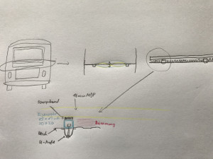

Zuerst etwas die Theorie auffrischen:
https://de.wikipedia.org/wiki/Harmonische
Mit Alubutyl und Armaflex bekommt man die Oberwellen gut weg, je höher die Frequenz umso besser. Die Grundwelle nicht, das Blech schwingt mit allem was draufgeklebt ist auf und ab, der Klang wird dumpfer.
Wegen der größeren Wellenlänge braucht man bei tiefen Tönen dickere Absorptionsschichten, aber 50 cm Mineralwolle ständig als Ladung mitführen ist nicht praktikabel.
Eine andere Möglichkeit wäre, zusätzliche Profile einzuschweißen und so die Frequenzen in einen höheren Bereich zu verschieben. Auch wenig praktikabel.
Also ein zusätzlicher Boden aus schwingungsarmen, schweren Material: 16 mm MDF. Aufliegen muss er dort, wo sich keine Schwingungsbäuche befinden.
So war meine durchgehende Liegefläche aufgebaut, bevor ich eine Bank mit umklappbarer Lehne gebaut habe.
Für die senkrechten Flächen habe ich keine Idee Alternativ könnte man versuchen, das lästige Geräusch als sonoren, kraftvollen Klang wahrzunehmen.

Hallo zusammen, interessantes Phänomen
Das brummen muss woanders herkommen.
Hier wäre es hilfreich Bilder vom Bus und eventell eine Aufnahme des Geräusches helfen..
Vielleicht ist die Kofferraum Klappe lose bzw. nicht fest im Schloss.. vjele Möglichkeiten..
Bis hin zum Nummernschild das vorne vibriert..
Gruß Jochen

Hallo Jochen,bullijochen hat geschrieben: ↑26.05.2021 14:15 …Das Blech hat ja massive Rippen drauf undmit dem ganzen zusatzgewicht der Dämmung und dem Polster verschiebt man ja die Frequenz in den nicht hörbaren Bereich….
das ist so nicht richtig. Auf diesem Video ist eine Resonanzschwingung in groß zu sehen:
https://www.youtube.com/watch?v=XggxeuFDaDU
So muss man sich das Blech auch vorstellen, glücklicherweise nicht derartigen Folgen.
Irgendwie muss diese Schwingung angeregt werden, die kommt nicht aus dem Nichts. Vermutlich ist es das, was du meinst.
Ich vermute mal, dass dieses tiefe Brummen nur bei bestimmten Fahrzuständen auftritt, abhängig von Drehzahl, Geschwindigkeit, Lastzustand…Schwingungen gibt es genug, irgendwann halt ist auch die passende Frequenz dabei.
Im Resonanzfall schaukelt sich das dann auf und wird laut.
Warum das nicht immer auftritt, kann ich nur raten.
