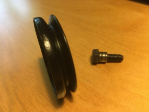

Und jetzt zu dem was mir fehlt. Im ganzen auseinanderreißen habe ich übersehen das mir ein Teil fehlt.
In Fahrtrichtung rechts ist unten am Block eine Umlenkrolle für den Heizungszug. Die ist futsch. Hat jemand eine Bezugsquelle? Oder auch nur ein Bild?
Ich habe so gar nichts gefunden.

Suchst Du nur die Rolle oder auch die Schraube dazu?

Ich bräuchte beides. Eingetragen habe ich eh 100PS mit den Vergasern. Mal sehen was am Ende rauskommt.

Hallo Guido,
da ich meine Rolle gerade etwas aufbereitet habe mal einige Bilder inkl. Schraube.
Die Schraube hat ein normales M6 Gewinde (12mm) und oberhalb noch einen Schaft von 6,5mm mit 8mm Durchmesser als Achse für die Rolle.
Die Rolle hat insgesamt (außen) einen Durchmesser von 48mm und in der Vertiefung in der Mitte ca. 36mm (da kommt man zum Messen schlecht rein).
Gruß Thomas
