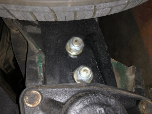

Re: Tieferlegung Hinterachse
Liegt definitiv auf..
Ich habe mal gerade geschaut, das ist mir so viel zu gefährlich.
Was wäre hier die schlauste Lösung um die Tiefe zu behalten?
das nenn ich mal Restfederweg = 0.
Wer bitte trägt sowas ein ????
Also, Schwert zurückstellen.
Und dann wieder testen.
Achso, wie du die Tiefe halten kannst kommt halt drauf an, wie schmerzbefreit du bist.
Möglichkeit hast du ja schon genannt.
Ganz sicher benötigst du kürzere Dämpfer.
Miss mal den Abstand Auge zu Auge. Danach dann die Dämpfer bestellen.
