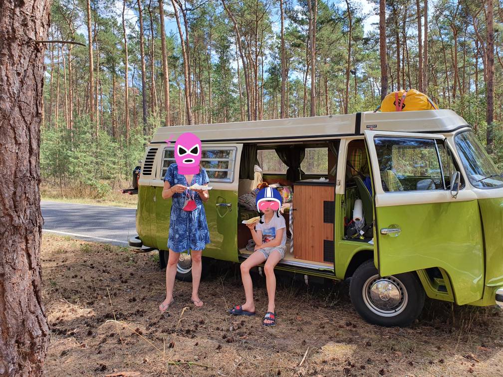

Wir fahren seit 4 Jahren im Urlaub unser Vorzelt in einem Ortlieb- Sack in der Gepäckwanne spazieren. Das ist 3.8 x 2.5 m und wiegt eben so viel, dass ich es gerade noch alleine da rauf bringe. Keinerlei Probleme bislang.

Top, danke für die Info Duetto! Ich sehe du hast das in nem wasserdichten Ortlieb Packsack? Da muss ich mir auch noch was überlegen... Denke so einer wird zu klein sein. Wir haben das Kampa Motion Air Vorzelt. Dessen große Standard-Tasche passt gerade so und ist aber nicht wirklich wasserdicht.
