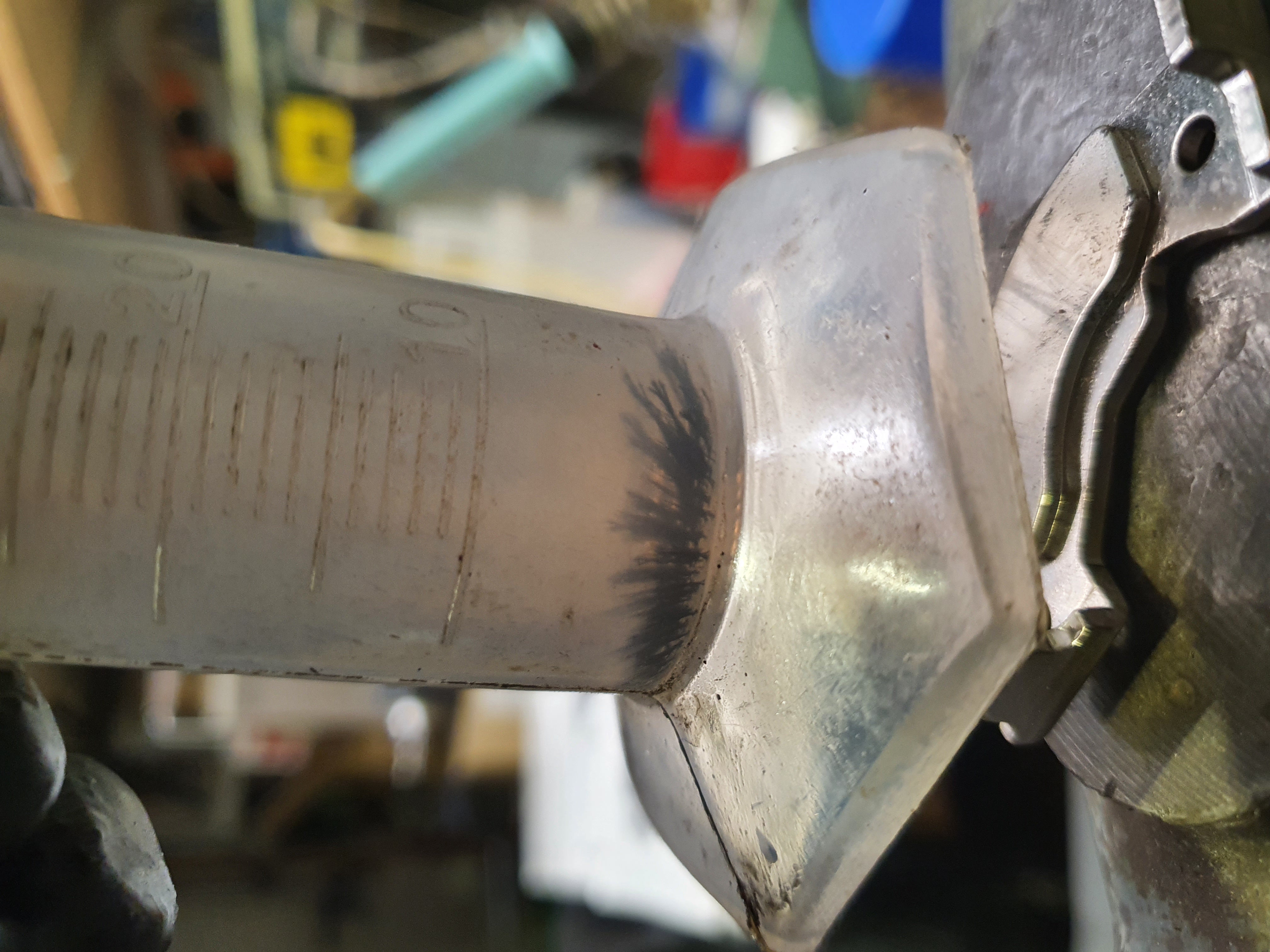

Beiträge: 5090
Re: Motor knallt in den vergaser
Hi Markus,
auch wenn es hart ist und man gerne versucht das ganze zu verdrängen, schau lieber zwei mal hin.
Hier mal ein Bild von der Reinigungsflüssigkeit aus den Stößelstangen:
Da liegt ein Magnet drunter, da kann man dann den Abrieb recht gut sehen.
Und egal, welches Bauteil ich bei mir in den Fingern hatte, alles war mit Massen von kleinen Spänen überzogen.
Deshalb habe ich dann auch den Zusatzölkühler und den Ölkühlerschlauch in die Tonne geworfen und neu gekauft.
Also lieber noch zwei Tage länger Bauteile schrubben und dann mit einem guten Gefühl in die Toscana zu fahren.
Und der Ölfilter wird mit der Beipasskugel im Ölfilterhalter auch recht häufig überströmt.
Da bleiben die Reste also auch nicht alle hängen. :wall:
