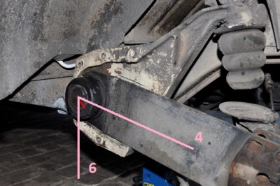

der Drehstab ist meines Wissens mittig noch einmal gegengehalten. Da macht es doch bestimmt einen Unterschied (in der Vorspannung), ob ich die Federstrebe samt Drehstab auf 4 Uhr oder auf (übertrieben) 6 Uhr einstecke?

Mario,
ich verstehe dein Anliegen nicht. Wenn der Längslenker auf dem Anschlag liegt, dann liegt er auf dem Anschlag. Was willst du denn da markieren? Hebe ihn rüber, dann nimmt er die Winkelstellung ein, die er ohne Vorspannung eben einnimmt, die markierst du und nimmst sie als Anhaltspunkt für die gewünschte Verstellung bzw. für die Wiederherstellung der jetzigen Einstellung. Zusätzlich noch ein Anriß über die Stirnseite des Torsionsstabes und umgebenden Längslenker, sodaß du die auch wieder in der ursprünglichen Stellung zusammenbringst und dann ist doch alles klar!?

Danke Clemens,
jetzt hab auch ich es verstanden. Aber manchmal steht Mann einfach auf dem Schlauch.

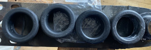

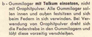

Hallo Gemeinde,
auf den Knappmann-Seiten (H7.1 / 1-4 Federstab -strebe aus- einbauen) habe ich nun gerade gelesen, dass die Gummilager mit Talkum eingesetzt werden sollen damit sich die Federstrebe gerade nicht in den Gummilagern drehen, also fest sitzen und somit zur Dämpfung beitragen, da sonst vorzeitiger Verschleiß droht...
Zudem steht dort, dass die Gummilager unterschiedlich für innen und aussen sind und eine Markierung mit "oben" aufgeprägt ist. Oder gilt das nur für Typ1+3, zumidest ist das nicht explizit erwähnt?!
Meine neuen Lager vom Teilehändler sind für innen und aussen (steht so drauf) und haben keine Markierungen, weilche auf eine bestimmte Einbaulage verweisen....
Weiß hier jemand genaueres?
Hubertus
Hubertus

Hallo Hubertus,
Du müsstest H7.3 Radaufhängung Typ 2, "H7.3/1-2 Schräglenker mit Federstrebe aus- und einbauen " aufschlagen, da sind die Gummilager (Pos 6) innen und außen gleich.
http://www.michaelknappmann.de/bulli/mi ... 3_1-3.html
Im Ersatzteilkatalog auch nachvollziehbar:
https://volkswagen.7zap.com/de/rdw/typ+ ... 511-42000/
Ja
Das Kapitel heißt ja "H7.1 Radaufhängung Typ 1 und 3 / Pendelachse", sollte nun klar sein.

Hallo Norbert,
nur mal gut, dass Du bis jetzt noch keine Noten verteilst.... da war ich wohl etwas überhastet mit meiner Recherche... doch zumindest schwante mir schon sowas, mit öligen Fingern...
Aber da war auch noch die Frage Talkum vs Bremszylinderpaste. (Gibt es da nach nunmehr 10 Jahren Langzeiterfahrungen?)
Hier der Auszug von den Knappmannseiten: Zu guter Letzt noch die neuen Lager vom Gummidealer aus dem Netz... 3x die selben NOS und einmal Kaugummiautomat?! Vor Monaten bestellt...und leider mal wieder zu spät für eine Reklamation
Grütze
Hubertus
Grütze
Hubertus
