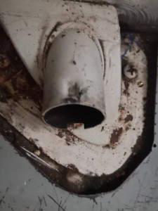

unter meiner Rückbank sind zwei Rohre für die Warmluftzufuhr die mir Sorgen machen. Diese werden nicht genutzt. Trotzdem wird es unter der Sitzbank extrem warm.
Die Sitzbank ist ein geschlossener Kasten und die Fläche unter dem Sitzpolster soll als Stauraum genutzt werden. Da macht sich die Hitze nicht so gut.

Scireg4 hat geschrieben: 29.06.2021 15:331. Kann ich die zwei Rohre einfach zu machen ohne ein weiteres Problem zu schaffen?
Ja, entweder oben - oder vorher unten am Verteiler mit den Abgängen nach oben.
Hat keine Auswirkung z.B. auf die Motorkühlung.
Es fehlen bei Deinem eben ein paar Teile zur weiteren normalen Heizluftverteilung da hinten...

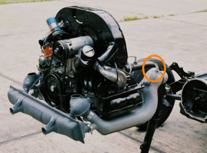

Achtung: Repro Typ1 Wärmetauscher haben auf beiden Seiten eine Hebel - einen innen nach unten für Käfer&Co und einen auf der andern Seite außen nach oben für den T2 (im Bild orange eingekreist). Sonst passen die Bowdenzuglängen ggf. nicht.
