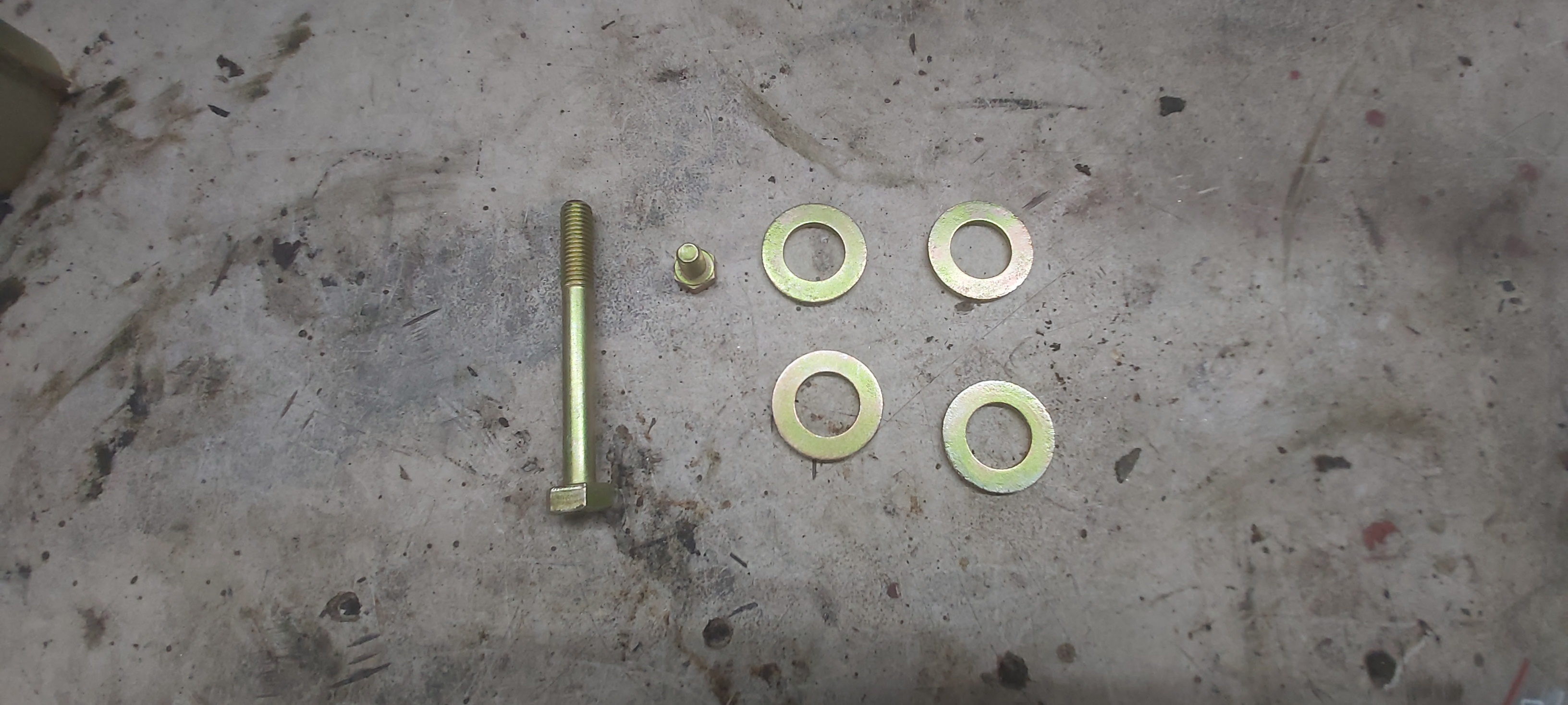

Ich hab meine teile zum verzinken abgegeben
War alles sehr schön sortiert aber kommt alles in einem karton zurück
Ich hab wieder alles schön sortiert aber leider diese vier unterlegscheibe weiß ich nicht mehr wo kommt
Kann mier jemad vielleicht sagen
Leider ich weiß nicht mehr
Grüß Istvan

bullijochen hat geschrieben: 12.07.2021 08:27 Hallo Istvan welchen Durchmesser hat die große Schraube? Ist das M10 oder 12?
Ist da nicht am Anlasser noch so eine verbaut? Ansonsten lass sie einfach in der Kiste wenn du sie brauchst wirst du es merken :wink:
Bei mir sind bei solchen Aktionen am Schluss immer ein zwei Schrauben übrig.. ist aber überall eine drin :mrgreen:
Gruß Jochen
Lange schraube weiß ich wo hin ich hab nur probleme mit die 4 unterlegscheiben
Grüß Istvan
:dog:

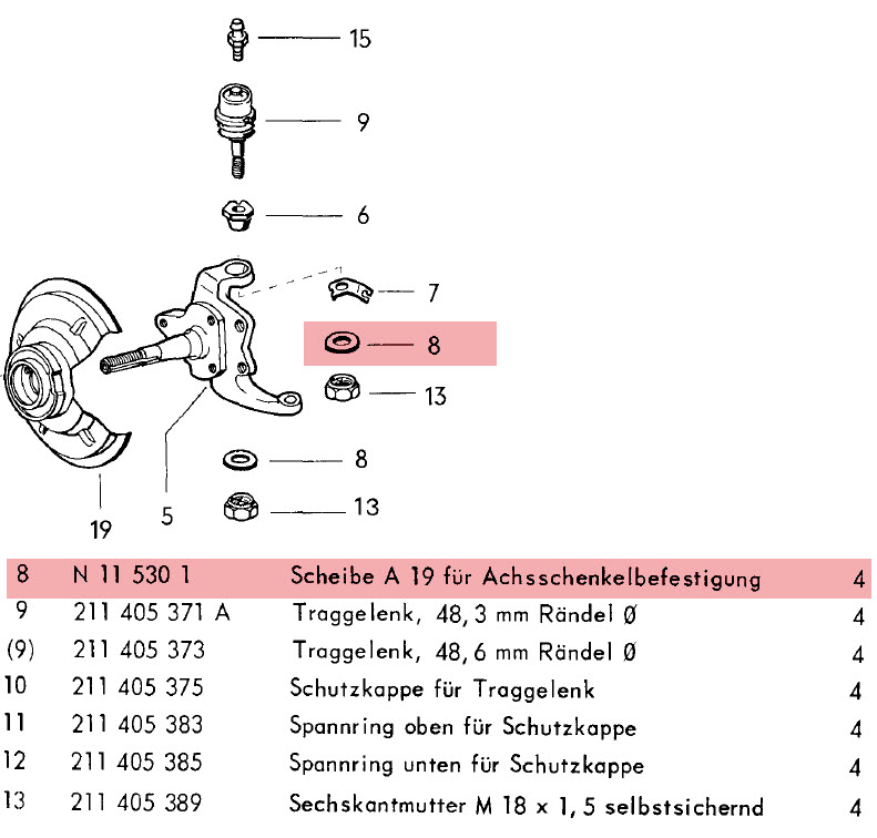

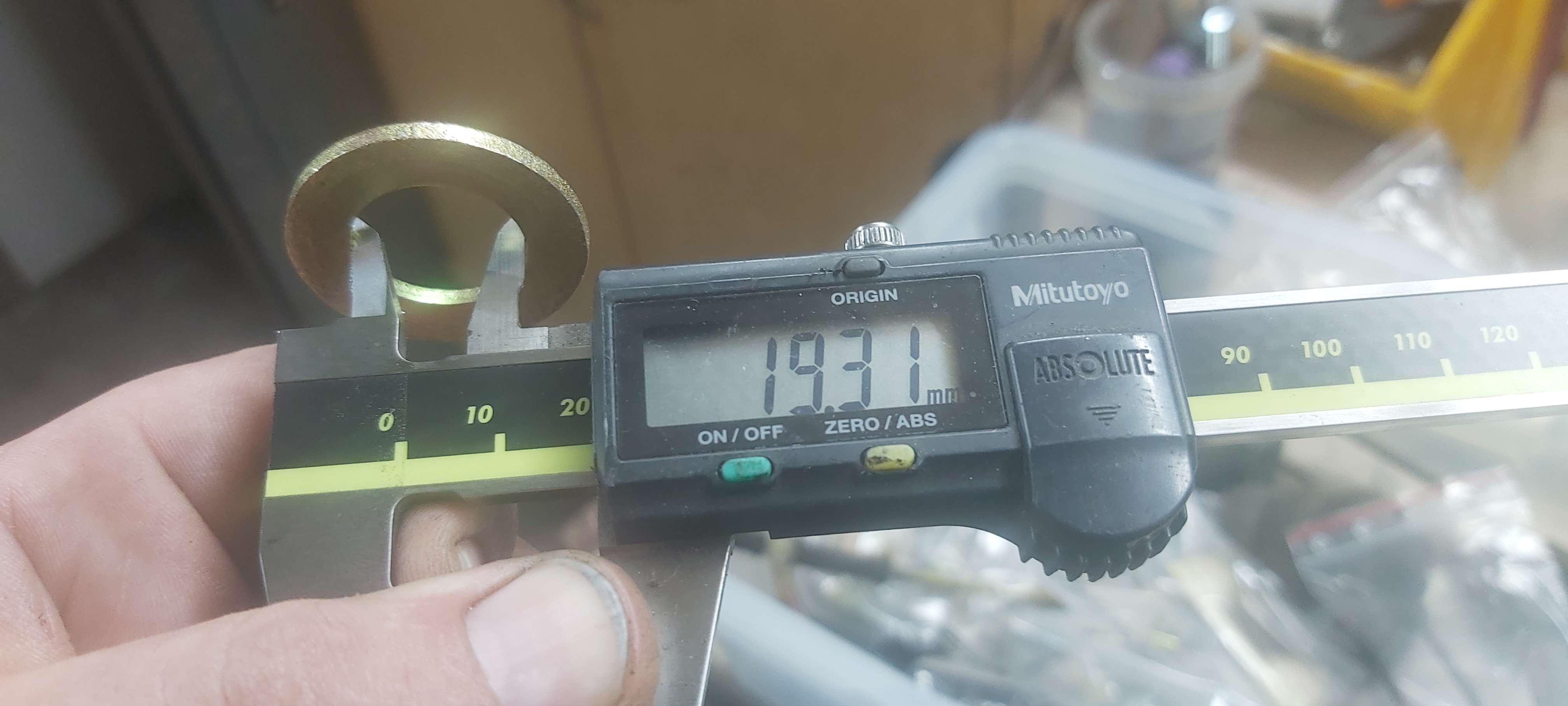

Vielleicht diese hier?
Istvan
Beiträge: 67
Registriert: 09.02.2020 05:55
Re: Wo gehört es hin
Beitrag von Istvan »
Avispa66 hat geschrieben: 12.07.2021 09:24 Vielleicht diese hier?
Ich glaube auch
Danke
