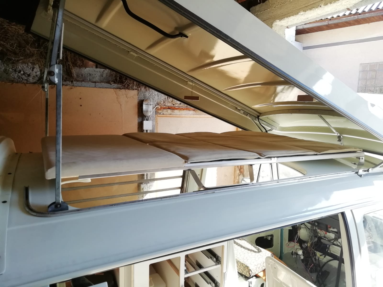

Wir haben ein Aufstelldach. Unter dem Aufstelldach haben wir ein Zusatzbett angebracht.
Leider kann nun passieren, dass das Aufstelldach bei Berührung sich von alleine schließt, was ungeschickt wäre, wenn jemand dort schläft, oder sich dort aufhält. Habt Ihre eine Idee, wie man sicherstellen kann, dass das Dach sich nicht verselbstständigt ?
Anbei das aktuelle Bild, welches das Problem darstellt.

Ja, macht halt die 2 Federn vorn raus, die sind bei meinem nicht drin... Das Scharnier da an der Stelle hält das ganze Dach oben und muss stabil sein. Es verriegelt nicht, aber man merkt wie es beim druchdrücken von der Spannung des Stoffes gehalten wird, dass es nicht zurückschnappt.

das Gestänge verriegelt indem es über einen Tot-punkt hinweg geknickt ist. Das es nicht wieder zurückschnappt, dafür sorgt die Spannung des Stoffes.
Wenn das Stoffzelt richtig eingebaut wird, sollte auch das Gestänge halten.
Übrigens ist das bei dem vorne angeschlagenen Dach eine andere Konstruktion als bei den späteren Dächern. Das Prinzip ist aber dasselbe, nur da dort die Federn etwas kräftiger sind.

vermutest du, dass das passieren könnte oder ist es schon passiert?
Ich habe noch nie von so einem Fall gehört, das Dach kippt wie oben schon geschrieben über den Totpunkt und steht dann bombensicher, selbst bei Sturm. Bei vernünftig verbautem Stoffzelt braucht man schon eine nennenswerte Kraft um es über den Totpunkt zurück wieder einzuklappen. Die Feder gehört da meiner Meinung nach original dran.

Hallo, auf dem Bild sieht es jedoch nicht danach aus, dass die Beine über den Knickpunkt hinaus sind.
Die Feder glänzt auch sehr. Kann es sein, dass die neue Feder sehr stramm ist.
Dann nachhelfen beim Aufklappen.

Doch, das ist über den Knickpunkt.Randy02 hat geschrieben:Hallo, auf dem Bild sieht es jedoch nicht danach aus, dass die Beine über den Knickpunkt hinaus sind.
Luftgekühlte Grüße Magnus
Hab gerade nochmals bei mir nachgesehen, der Winkel sieht genau gleich aus.
