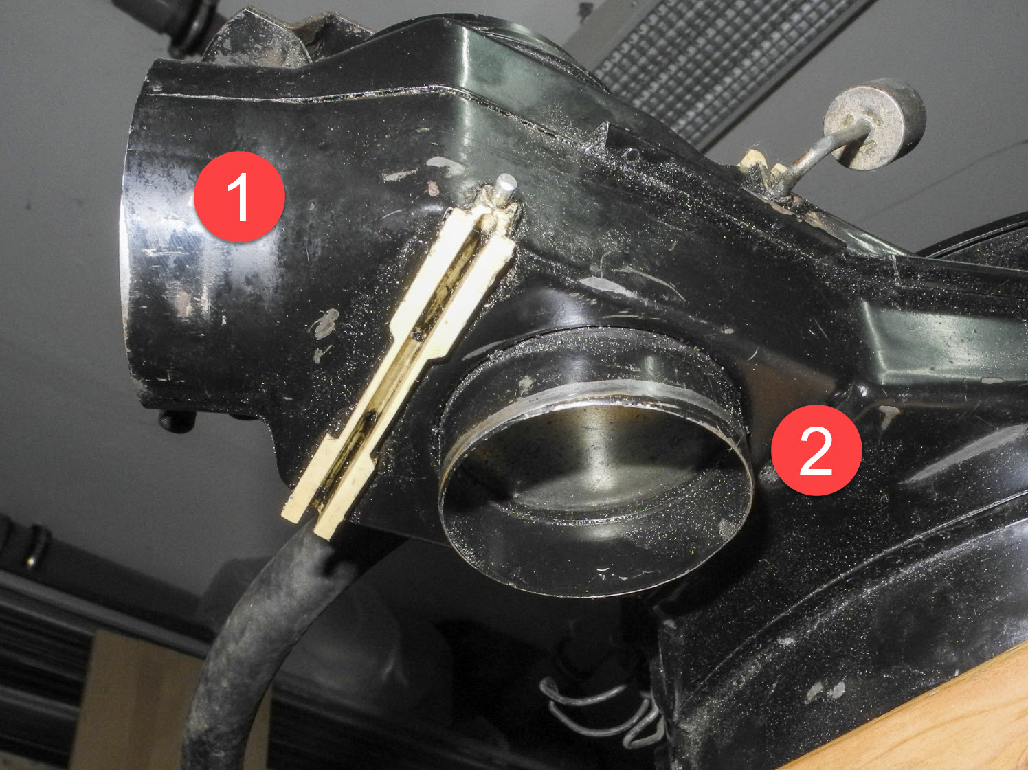

    An der unterdruckgesteuerteren Lüftungsklappe waren beide Anschlüsse (1) und (2) offen. Der horizontal abgehende Verbindungsschlauch für Ansaugluft (17) fehlt völlig. Wo geht dieser hin und wo wird er angeschlossen?
      Der nach unten abgehende Anschluss (2) war auch offen, aber man kann am Abrieb des Gehäuses sehen, dass da mal was dran war.
      Hat jemand von euch eine Idee?

      Egon hat geschrieben: 25.07.2021 19:58 Der nach unten abgehende Anschluss (2) war auch offen, aber man kann am Abrieb des Gehäuses sehen, dass da mal was dran war.
      Ja, unten wird die Ansaugluftvorwärmung angeschlossen.

      Klar ist ist mir nur nicht, wo dieser "Stutzen für Ansaugluftvorwärmung" (42) hingeht. Ich sehe da keine Möglichkeit in der Motorverblechung, wo man den anschließen könnte. Oder saugt der die vorgewärmte Luft über der Verblechung frei an?

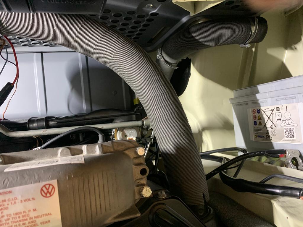

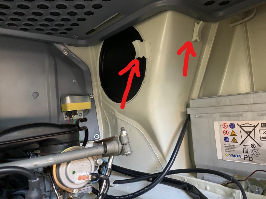

      ich habe ja den gleichen Motor, vielleicht helfen dir ein paar Bilder aus meinem Motorraum weiter:
      Das Rohr 17 hängt nicht einfach rum, sondern wird mit zwei Rohrschellen an den dafür vorgesehenen Haltern befestigt (rote Pfeile).
      Markus

      vielen Dank für die Info! Jetzt weiß ich endlich auch, wofür diese Halterungen sind.
